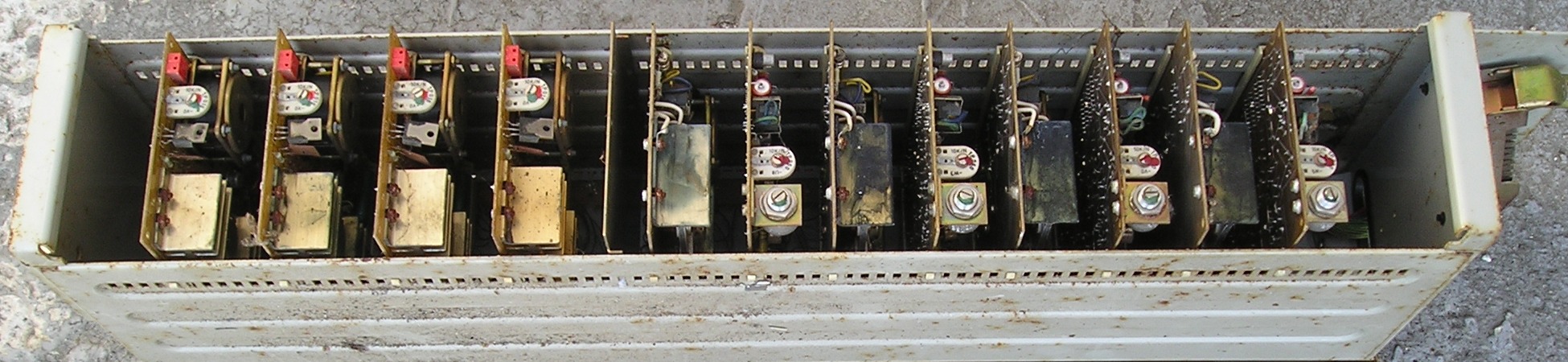

PříspěvekZaslal: so červenec 15 2023, 18:48    Předmět: Identifikace průmysl./telekom. zařízení (resp. jeho části) Citovat
Mám tři kusy předmětu (cca 76×20×12[cm]) viz foto. K čemu to sloužilo? Mohu vystavit i fota tří modulů (desek značených např. FB000 80.636T-1)

PříspěvekZaslal: so červenec 15 2023, 19:02    Předmět: Citovat
Nějaký přenašeč z telefonní ústředny?
Je to uvnitř násuvné na konektory?
Jaké jsou tam na deskách integrované obvody? Logické nebo spíše operační zesilovače?

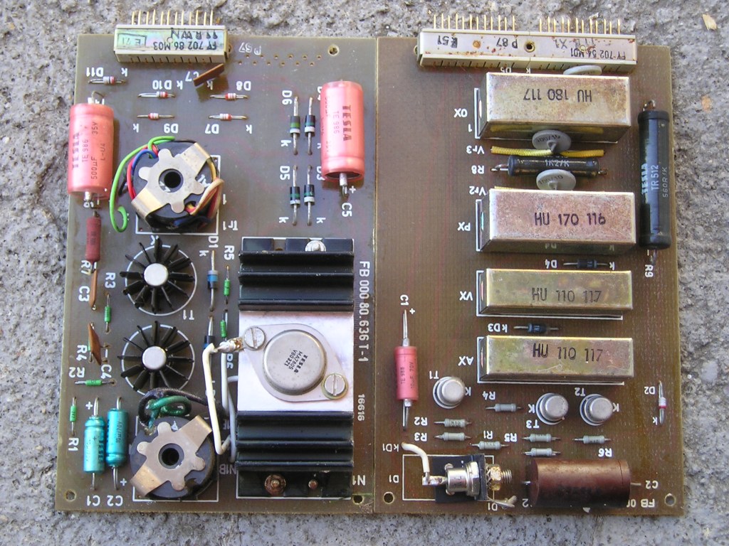

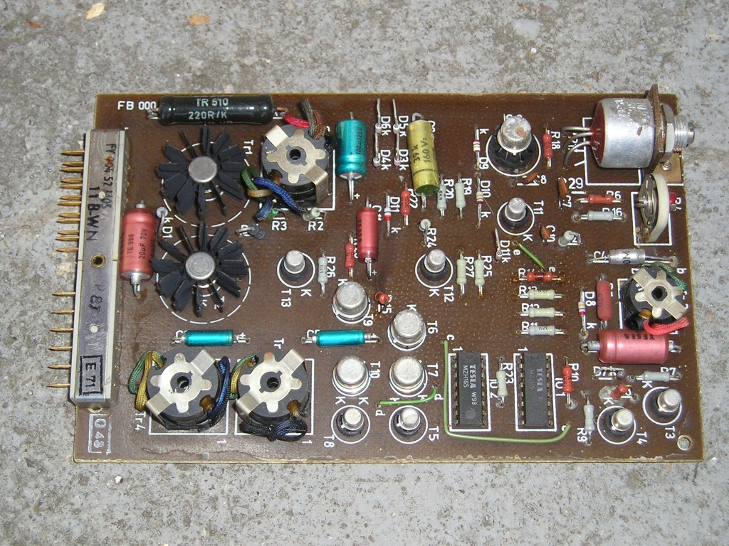

PříspěvekZaslal: so červenec 15 2023, 19:18    Předmět: Citovat
Mám tyhle skorohranoly jen tři, ale pamatuju si, že k mání byly i další (asi čtyři), ve kterých byla (mým pohledem) hotová maxirelata. Byl jsem zatlačen k ráznému rozhodnutí větou -> "Chceš z toho něco? Potřebuju to co nejrychleji dostat pryč."
Jsou tam většinou MZH a MZJ, diskrétní tr. malé, střední (KFY34), občas KUY12. Pasivní prvky staré, i poslední předlistopadové. Zelené R, modré TF, spousta hrníčků.
Desky jsou vedeny v kolejích, na konci dva Jihlaváky.

Jsou to díly z Tesly Karlín, a patřily asi do ústředny PK202.

Já mám doma ty "vany" zase s jinými deskami. Je to z PK202. U nás ve městě se montovala myslím úplně poslední vyrobená. Studoval jsem tenkrát dálkově spojovou techniku v Panské ulice vedle Václaváku. Učili nás tam profesoři, co buď nějaké ústředny "spoluvymysleli", nebo se na vývoji podíleli. Jeden pracoval tenkrát myslím i pro švédského Ericsona.
Tenkrát tam s námi do třídy chodili i chlapi co je montovali, a říkali, že poslední vyrobenou budou montovat právě u nás. To bylo těsně před plyšákem.
Jinak mám doma z doby studií i tu knihu o ústředně PK202 Wink

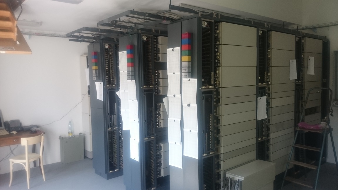

Zdravím,
ano, je to vana z PKčka. Jakékoliv PK asi už nikdy neoživíme, takže pro původní použití tyhle konkrétní desky nevyužiju, ale pokud někdo máte i jiné desky či vany do PK, zájem bych měl, něco bylo stejné s UK11 kterou vlastním. Pro zajímavost jak vypadá UK11. PK je jen větší, ale jinak pro laika vzhledově stejné.
Ale ještě elektromechanická, s releovými registry a křížovými spínači. DTMF v PK bylo až úplně na konci. Pár let před vyhozením byly nejdůležitější součásti zelektronizované, ale bylo nasazeno minimálně. Bylo to pozdě už v době zavádění EWSD a S12
