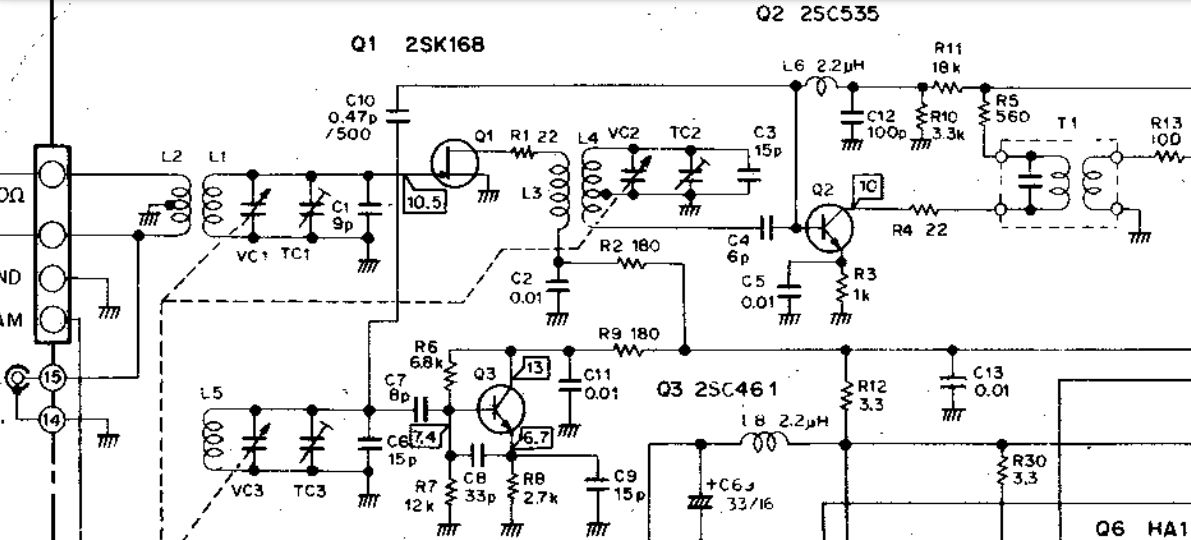

Zdravím, mám ve spárech zmíněný tuner, stačilo prostříknout přepínače a chodí, pak náhrada žárovek. Má však jeden problém, pod cca 94MHz vysadí oscilátor. Tuší někdo čím by to mohlo být a jak to napravit?

nějaká zapadlá nečistota mezi plechy ladícího kondenzátoru?

DC napětí sedí? C11 je v pořádku?
Příspěvky: 3734
PříspěvekZaslal: po červenec 17 2023, 10:50    Předmět: Citovat
Zkusil bych malinko pohnout s hodnotami C7 až C9, taky bych zkusil vyměnit transistor Q3.

Ještě bych před všemi experimenty opravdu nějak ověřl, jestli tam fakt není zkrat nebo vaklkontakt v obvodu ladičáku. Takový whisker nemusí být viditelný. Na takové účely by se hodil dipmetr.

Zdravím, jen jsem zkoušel (ale nevěřil) jestli někdo nemá vyloženě zaručený návod. Ono skutečně nezbude než najít, změřit a vyměnit postupně C7 (možná i C6) až C11, případně tranzistor. Asi začnu tranzistorem (mohla by tam fungovat KF525) a budu pokračovat s kondenzátory, až skončím dám vědět. Na whisker moc nevěřím, nicméně zkusím ladění opatrně mechanicky vyčistit.

Ten příp. "whisker" (lépe řečeno jakákoliv vodivá částice) v proměnném C oscilátoru by mělo být možné indikovat rychlým pískadlem připojeným paralelně k sekci. Tato je do obvodů připojena pouze přes další C, takže není třeba nic demontovat.
Ideální by bylo pískadlo s nastavitelnou rozhodovací úrovní odporu.
Problém může dělat i příp. kontakt typu "kartáček" na rotoru ladicího C, pokud tam něco takového je (zvýšení sériového odporu C - vlivem oxidace apod.).

Podle mě je nejjednodušší tam paralelně připájet další kondenzátor/trimr. Jestli oscilátor vypadne na stejné frekvenci, je to problém samotného oscilátoru, jestli se ale dostaneš níž a pak to teprve zdechne, je to v ladičáku.

Nakonec to bylo VELICE jednoduché, nasměrovali mě k tomu Sedyx a JirkaZ, díky. Ladicí kondenzátor má sběrač uzemňující příslušnou sekci VC3 udělanou z pružných, asi bronzových, pásků. Při několika pokusech, kdy jsem do těchto pásků zaživa šprtal špejličkou, se zdálo (a nakonec se potvrdilo) že tuner ožívá. Takže konečné řešení spočívalo v tom, že jsem opatrně pod napružený plíšek (je z obou stran sekce takže dvakrát) strčil kousek papíru (ze čtvercového kuchyňského zápisníku) a ladicí kondenzátor postupně po kouskách cca 1mm pootáčel tam a zpět. Ono to vypadá, že to bylo lehce namazané a na papíru byly zelené stopy, zřejmě zoxidovaný povrch plíšku.

No a nepsal jsem to, vaklkontakt?
