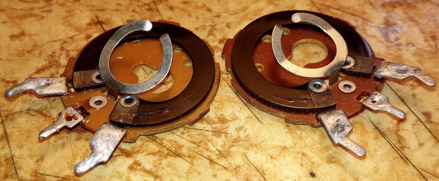

Lukas-Peca napsal(a):
Čím dál častěji narážím na rozpadlé teslácké trimry - to nejběžnější pertinaxové provedení ze 70. a 80. let, kde jezdec drží za dva jazýčky. Ty jsou z mosazi, po letech praskají a jezdec upadne. Dělají to jen některé šarže, ale časem se to bude určitě zhoršovat a už teď se dá narazit na přístroje, kde se ty trimry rozpadly všechny.
To je bohužel "nectnost" mosazi. Rozpadají se taky duté nýtky, anebo upadají vývody tesláckých potenciometrů (např. TP280) - jsou to v podstatě taky "duté nýtky".
Mám (po "dědovi") bateriový lampáč Tesla - MINOR. Má "rozpadlý" ladičák (duál), páč stator byl k tělesu přinýtovaný dlouhými dutými nýtky, které se taky rozpadly. Skleněné kuličky (které stator "izolovaly" od tělesa) budou rozsypané asi v celém rádiu Surprised Sad
Bez dovolení jsem si půjčil Lukášovo foto:
kde jsou vidět (na ladičáku) jak ty duté nýtky, tak i ty (2 + 2x3) skleněné kuličky (pod těmi tříramennými příchytkami) Rolling Eyes

PříspěvekZaslal: so červenec 15 2023, 7:37    Předmět: Citovat
kokun napsal(a):
Poněvadž tu právě Jirka otevřel nové vlákno o poťácích TP280 a přiložil tam foto uhlíkové dráhy, tak to jeho foto využiju jako důkaz:
Jirkovo foto odporové dráhy TP280.
Vývody jsou v provedení "dutý nýtek" :-)
 Velikost:  297.42 kB
 Zobrazeno:  116 krát
