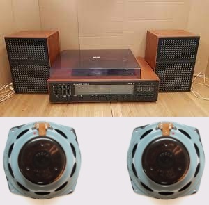

Někdy v 80-tých letech jsme koupili nové stereo gramorádio Synkopa i s reproduktory 1PF 067 33 osazenými ARN 567 (ARN 565) a ARV 161. V Amatérském rádiu tehdy vycházely nějaké návody na zlepšení korekcí a fiziologie hlasitosti. Tak jsme bastlili, ale kombinace hrála pořád nějak divně. Naši měli obývákovou stěnu původně do velkého bytu, čemuž odpovídala i vzdálenost otevřených skříněk v nábytku pro reprobedny. V menším obýváku to ale bylo moc daleko od sebe, takže střed byl takový prázdnější. Zkoušeli jsme bedny vyndat, dávat blíž k sobě, ale pořád se nám to nějak nezdálo a dokonce při přepólování jedné z beden to hralo trochu líp, ale pořád divně. Bylo to zvláštní, ale nechali jsme to...
Po letech přibyl magnetofon B73, to byla jiná liga zesilovače. No ale ten divný pocit nejistoty ve mě hlodal dál. Později se koupila i nová televize, přišlo nové gramo NC-420 a AV tuner Kenwood KR-A3050. Na sluchátka to hrálo perfektně, ale bedny zůstaly a pochybnosti také. Dokonce jsem zjistil, že ač dobře připojené, kanály z beden hrály obráceně. Schéma od receiveru nebylo a tak začlo pátrání po drátkách v zařízení a zjistilo, že opravdu je to zapojené naopak. Propojené to bylo páskovými vodiči, taková ta pocínovaná lanka, která se přímo strkají do konektorů v desce. Stačilo trochu nastřihnout a překřížit dva drátky a zdálo se to být v pohodě. Bedny měly slušný přednes, ale pořád tam bylo něco slyšet jinak.
Nakonec jsem se rozhodl, že ty bedny zreviduju. Táta se mi smál, že co by v nich mohlo být špatně... a pak nám oběma spadla brada. Reproduktory byly samozřejmě zapojeny "správně" podle barevné tečky... Pro jistotu jsme udělali i test výchylky membrán s nějakou baterkou. Po správném zapojení už nebylo žádných pochyb a konečně to hrálo jak mělo.
Mezitím jsme i přestavěli nábytek, protože nová TV placka se na původní místo na barové skříňce nevešla a tak se posunula na prádelník a aby byl stereo poslech centrovaný na střed TV, musely se dvě části stěny prohodit.
Dlouho se to neřešilo i z toho důvodu, že z obýváku hrálo rádio spíš jako kulisa a i na TV se dalo koukat z kuchyně. Very Happy

Chces mi tím naznačit, že se mám kouknout do beden Sopránu, kterej je vlastně Synkopa bez gramce? Kurňa, že by to hrálo skoro 40 let blbě? Teda z toho 30 let u máti, kterou jsem s tím Sopránem obdaroval.

Pokud to při poslechu tahá divně za uši i při přepólování bedny a to dokonce i při MONO poslechu, tak bych to zkontroloval Very Happy Jinak doufám, že to byla jen náhoda a cvičená opička připojila správný drátek k červené tečce. Smile

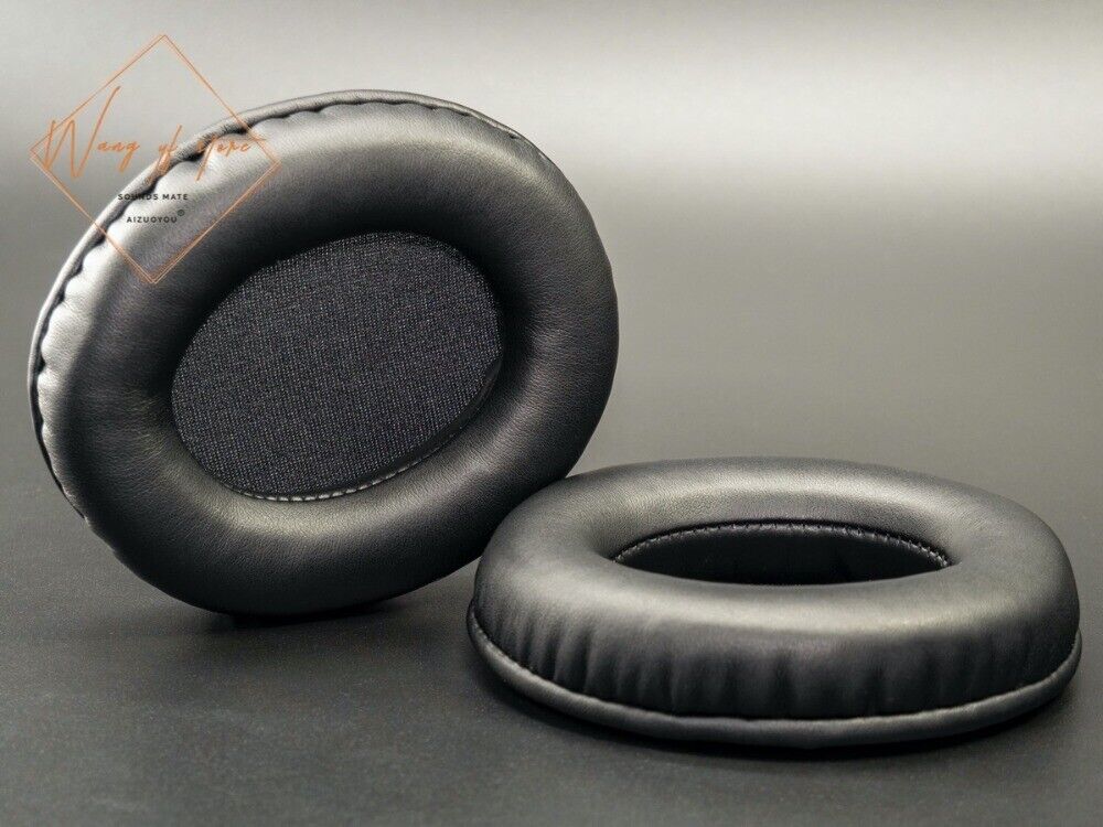

Cinania predavaju nahrady, ale uzavretu.

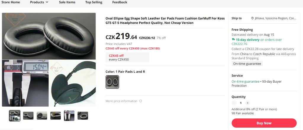

PříspěvekZaslal: po červenec 10 2023, 8:02    Předmět: Citovat
Dík za tip. Asi je vyzkouším. Pořád lepší než nic, nebo je kvůli tomu vyhodit. I když jsou stará, tak mně jejich zvuk vyhovuje.
Edit:
Akorát potřebuju trochu poradit.
Dohledal jsem je na AliExpressu, kde mám založený účet. Kupoval jsem tam zatím jenom jednou. Bylo to z CZ skladu, takže bez problémů. Ty náušníky nejspíš půjdou až z Číny, dopravu z nějakého evropského skladu jsem u nich nenašel. Tak se chci zeptat, jestli s tím budou nějaké obstrukce ohledně cla a DPH? A o kolik se potom můžou prodražit?

Price includes VAT - cena vrátane DPH
Nemal by byť žiaden problém.
