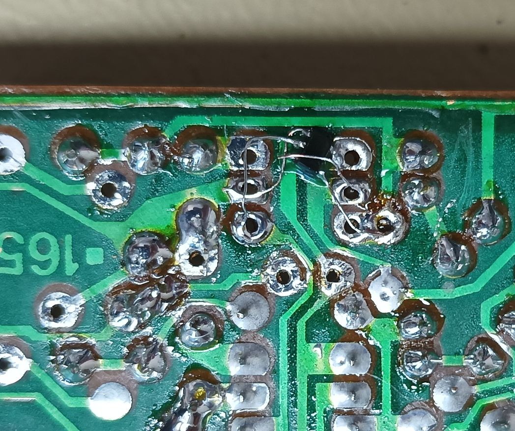

Příspěvky: 8217
PříspěvekZaslal: čt červenec 27 2023, 14:55    Předmět: Citovat
Konečně jśem si našel čas a zkoumal jsem dál - verdiktem je to, že jsou oba OZ v pánu.
I když mají na vstupech i výstupu cca 1/2 Vcc, tak vůbec nezesilují.
Místo jednoho jsem na drátky naimplementoval OPA237A, s ním to funguje (viz foto).
Pravděpodobně to v původním OZ nevydržel výstupní tranzistor (díky vadnému trimru u A3170 mi tam vletělo 24V, B861D má max. 20V.)
Takže se teď ptám - neměl by někdo ochotný dva kusy A861D (případně TAA861A)?
Ať to nemusí být tak blbě nabastlené.
Díky
 Velikost:  240.26 kB
 Zobrazeno:  88 krát
