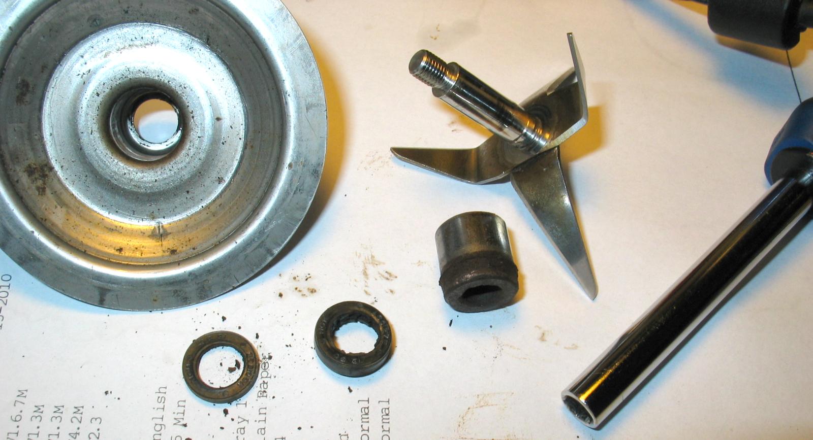

Stary kuchynsky robot Sanyo Food Factory JBG-500E-1 - funguje, ale nadoba mixera tecie okolo osky.
Noz sa otaca uplne volne, akoby tam nebolo ziadne tesnenie. Problem je, ze nejde stiahnut ten cierny unasac. Skusal som skrutkovacmi oproti tomu plechu, ale nejde to. Stahovak tam nevojde, medzera je mala.

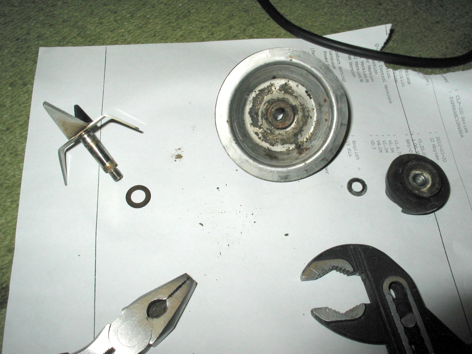

Tak predsa tam zavit je - normalny pravy. Pomohlo az poriadne odlezanie s kvapkou WD40 + nahriatie teplovzdusnou pistolou + 2x klieste (do jednych opriet noz tupou stranou, druhymi otacat unasac).
Vnutri v diere vidno zvysok nejakeho tesnenia. Problem sa teda posunul z demontaze unasaca na vytiahnutie puzdra (ci co to je), aby sa dalo vymenit tesnenie.

PříspěvekZaslal: út červenec 04 2023, 23:43    Předmět: Citovat
U mixéru ETA 012 tohle začalo týct po delší odstávce, na hřídelce se objevila lehká rezatice a vydrbalo to futýrko a těsnění. Tu hřídelku musíš ogumovat černou gumou na inkoust a pak vyleštit třeba zubní pastou, jinak nemá cenu pokračovat dál. Pokud se hřídelka ve futýrku kýve, nebo má citelnou vůli, asi to nedáš bez strojů dohromady. Já to futýrko vytočil z bronzu na soustruhu, uprostřed drážka pro silokonovej o-kroužek a pak vystružil na "suvno". Kroužek a futro jsem namazal "jedlou" kokosovou vazelínou a smontoval. Těsní, točí se už asi 5 let, ale moc se ten mixér už nepoužívá.

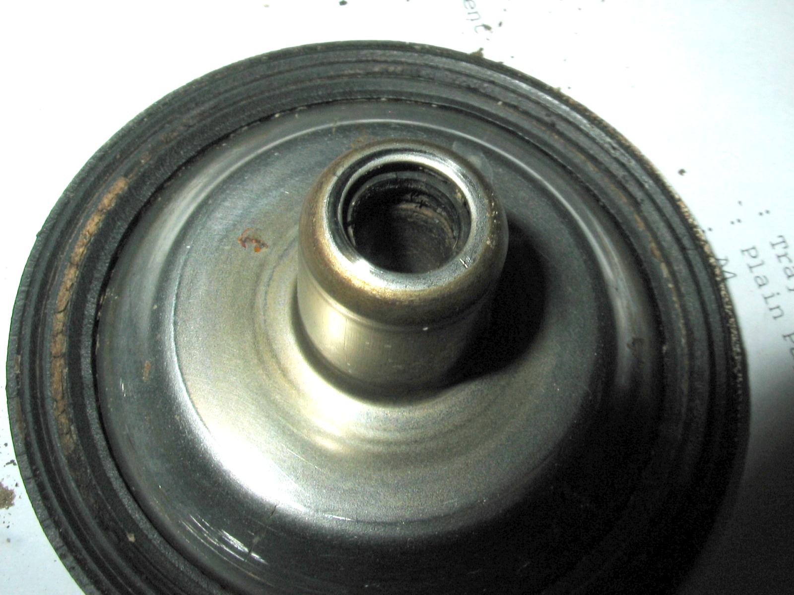

Hriadel vyzera celkom dobre - v mieste tesnenia je vylestena, akurat tam je ryha na kusku.
Podarilo sa mi najst vhodny nastroj, ktory presne vosiel do diery v plechu, ale nepresiel cez puzdro - skrutkovac na bity. Potom uz len WD40, nahrievanie a mlatenie kladivom - a puzdro je vonku.
Na tesneni je napis NOK AG012 7E 12.30. Su v tom nejake hrdzave zvysky kovu, asi to bolo gufero.

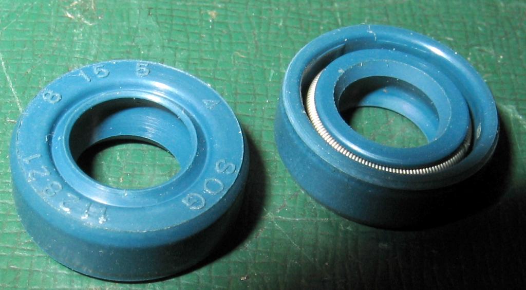

Je to metrika hřídel a pouzdro a nebo imperiál? Koukni do katalogu Rubeny Náchod. Jaký to předpokládaný gufero má rozměry? Rubena dělá nejmenší na hřídel 6 mm, venek 16 mm, tloušťka 7 mm.
Příspěvky: 36899
PříspěvekZaslal: st červenec 05 2023, 22:20    Předmět: Citovat
Vyzera to na 8x15x5 mm.
Inak to puzdro je zelezne Shocked.
Příspěvky: 20146
PříspěvekZaslal: st červenec 05 2023, 22:25    Předmět: Citovat
Tak máš kliku, existuje a na dnešní poměry skoro zadarmo. https://eshop.rubena.cz/gufero-8x-15-5-wa-nbr-din-3760/d-153758/

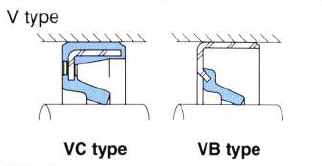

Bolo to otocene otvorenou stranou do kvapaliny. Ale pozeral som nejake katalogy NOK a asi to bol typ VC bez pruzinky. Podla toho typoveho oznacenia sa neda najst nic.

VC se může dát opačně ale pružinkový né, kór když je těsněná kapalina "žravá". Obyčejný gufera nemají nerezový pružiny. U toho mixéru bude opačná montáž výhodná, tlak kapaliny stahuje břit gufera k hřídeli.
Určitě musíš mít "celogumovej" povrch, kterej těsní celý gufero v pouzdře.

Gufera mali, tak som zobral pre istotu dve.

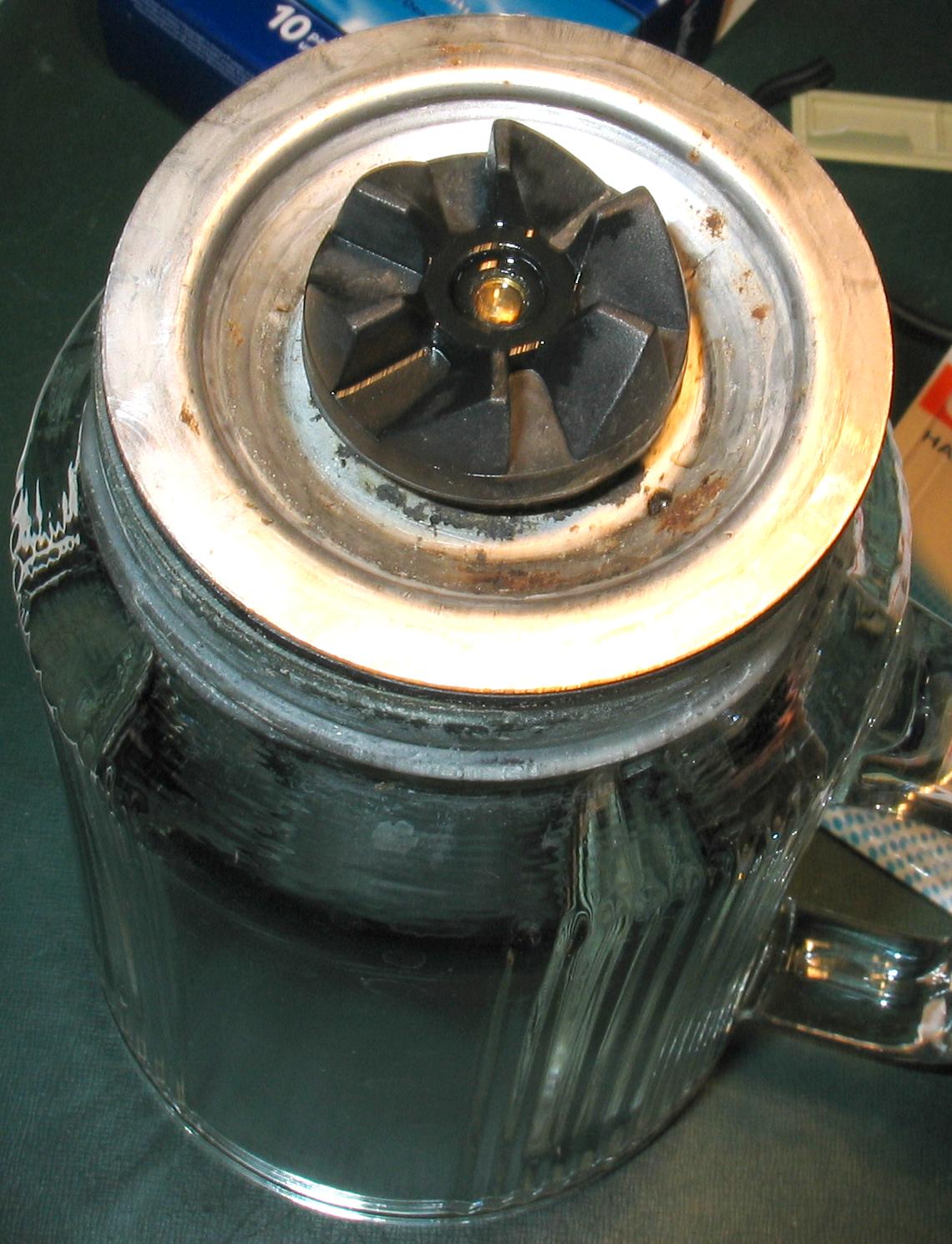

Zda sa, ze sa to podarilo uz s prvym. Namazal som ho silikonovou pastou na vodovodne baterie a spolu s puzdrom ho tam nalisoval. Puzdro som predtym ocistil od hrdze v kyseline citronovej.
Kratky test to prezilo - netecie. Poriadny test bude az zajtra, kedze je to dost hlucne.
