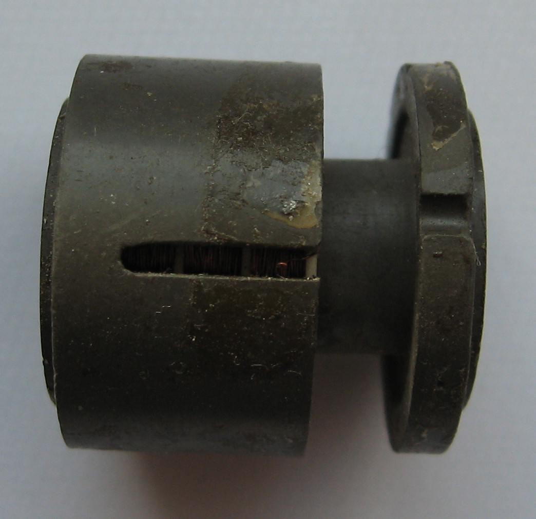

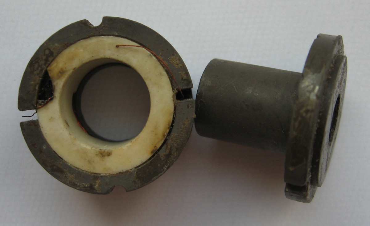

V haraburdi jsem nasel tuto civku s neobvyklym feritovym jadrem. V mensim zasuvnem kusu navic v ose zavit, ve kterem je feritovy ladici cervik. K cemu to slouzilo?

K čemukoliv, podle materiálu třeba v pásmu desítek a stovek kHz. Filtry apod.
Příspěvky: 12583
PříspěvekZaslal: po červenec 03 2023, 17:48    Předmět: Citovat
jaké jsou rozměry ? z té fotky se to špatně odhaduje . . .
. . . jinak to nejspíš bude obyčejný ferritový "hrníček"
podle indukčnosti to může být cokoliv, mf, vf, indukčnost do nějakého filtru
a pokud to má uprostřed červík, má to jemné doladění . . .

Prumer 23 mm, celkova vyska 18 mm. Ptam se proto, ze takovyto typ jadra jsem nikdy predtim nevidel, ani v RVHP ani v Zapadni technice.

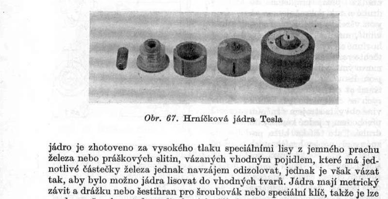

Stará hrníčková jádra Tesla NT-N. Uvádí je třeba Donát v Příručce pro konstruktéry, 1961

Takhle vypadala železová (ferrocartová) hrncová jádra, vyráběla se ve velikostech 14x12, 23x18 a 36x27. Zastaralé a neperspektivní byly už někdy v polovině 60. let.

Diky za info, to je starsi, nez jsem cekal. Ten material skutecne vypada jinak nez "normalni" moderni ferit, je svetlejsi a vice do seda.
