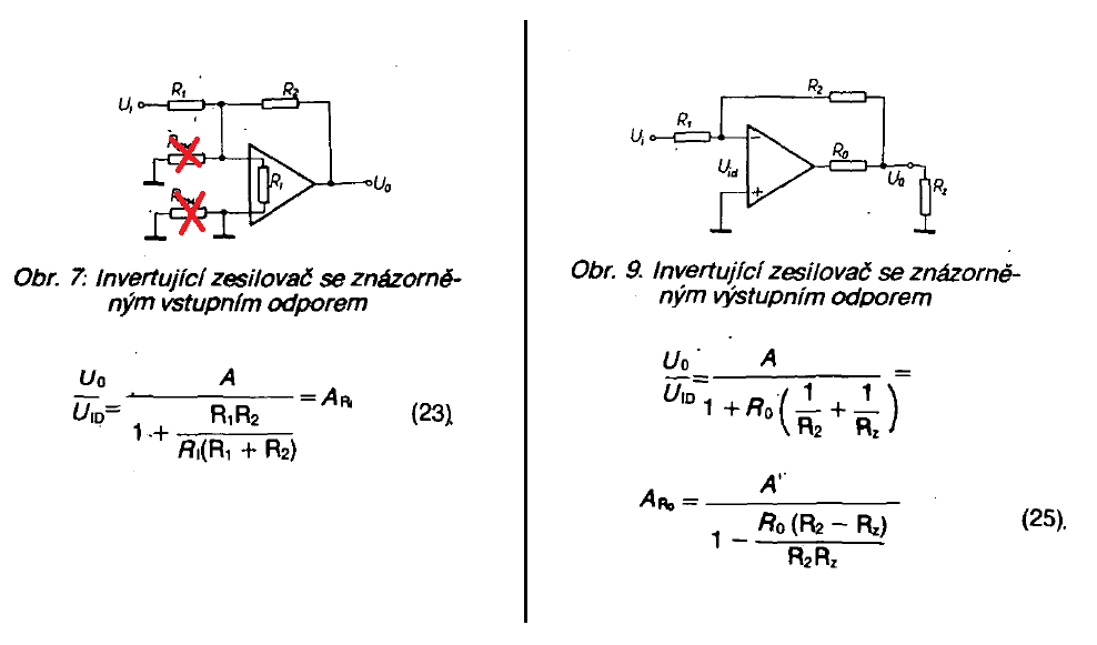

dostal som sa v tomto období v rámci práce k meraniu parametrov OZ. Študujem si dostupnú teóriu. mám snahu ísť do detailov, okrem iného odvodzujem rovnice, ktoré sú v literatúre.
Narazil som rovnice neideálneho OZ. Nedokážem ich odvodiť. Asi niečo prehliadam. Pre niekoho iného to možno bude brnkačka.
Jedná sa o rovnice zosilnenia, keď má OZ nezanedbateľný vstupný diferenciály odpor RID a keď má nejaký výstupný odpor R0. Rovnice sú uvedené v ARB 03/1982 na strane 84. Dávam sem výsek z tej strany z rovnicami.
Rozumiem, o čo ide - OZ má nejaké konečné zosilnenie A, a tým, že sú pridané odpory RID alebo R0, toto zosilnenie sa znižuje podľa tých vzorcov na A/(R1, R2, RID, R0, Rz). Vedel by niekto poradiť, ako sa k tým vzorcom došlo alebo ma odkázať na literatúru s odvodením?

Například se mi jako laikovi moc nezdá ten druhý obrázek: Výstupní odpor R0 je zapojen uvnitř zpětnovazení smyčky, takže se přece neprojeví.

Máš pravdu, R0 nebude mať vplyv, ale len v prípade, keď zosilnenie samotného OZ bude nekonečno (veľmi veľké). Ani RID sa v tomto prípade neprejaví na zosilnení.
V tých vzorcoch sa počíta s tým, že OZ má konečné (malé) zosilnenie, potom sa vplyvy R0 a RID prejavia. Toto som si potvrdil aj simulátore - použil som OZ so zosilnením 10 a výstupné napätie sa menilo, keď som pridal R0.

robos napsal(a):
Veď sú to len Kirchhoffové zákony, Ohmov zákon, vzorec pre zosilnenie samotného OZ a úprava vzorcov zo základnej školy.

Zkoušel jsem spočítat ten obr. 7 (teda bez těch škrtnutých odporů, jen s R1, R2 a Ri) a vyšlo mi zesílení celého obvodu:
Uo/Ui = - R2 / [ R1 + 1/A * ( R1 + R2 + R1*R2/Ri ) ]
Ten vzoreček (23) v tom bohužel nikde nevidím.
Příspěvky: 5963
PříspěvekZaslal: ne červenec 02 2023, 16:51    Předmět: Citovat
Či to nebude tým, že vzorec (23) nie je Uo/Ui, ale Uo/Uid, kde id znamená input diferen... teda nie vstup celého obvod, ale len vstupy OZ.

Trochu vysvetlenia z mojej strany.
->PavelFF: vidím, že operákom rozumieš celkom dobre Smile Je pravda, dnes sú dokonalé OZ a v 99% prípadov sa netreba zaoberať parazitami. Ja som to 1% prípadov, kedy musím. Moja úloha je zmerať offset okolo 1 uV a prúdy do vstupov okolo 1 pA (CMOS technológia, tie pA prúdy tečú do ochrannych diód).
Vstupný a výstupný odpor nemusím merať, ale študujem to zoširoka, narazil som na tieto vzorce, nedá mi to spať Smile Naozaj nejaký Ro dnes netreba uvažovať, tie vzorce sú poplatné dobe 60-tych rokov.
->Samec: máš pravdu a hneď dvakrát. Áno, ten vzorec je pomer Uo/Uid, nie pomer Uo/Ui. Tým, že sa nájde Uo/Uid (závislý na okolitých rezistoroch), tým sa prepočíta zosilnenie A, ktoré bude znížené kvôli tým odporom. V článku je aj príklad: OZ má zosilnenie A = 1000, a Rid=300k. Potom z toho vzorca sa vypočíta akoby nové A operáku, znížené vplyvom rezistorov. V danom prípade im vyšlo nové A = 870.
Máš pravdu aj v tom, že sú to len Kirchhoffove zákony a jednoduché úpravy. Ale skús to odvodiť Wink Napr. je zaujímavé, že vo vzorci 25 vôbec nevystupuje R1. Možno chyba vo vzorcoch... Skúsim niečo odsimulovať, a uvidím, či dostanem rovnaké výsledky ako z tých vzorcov. Tým ich aspoň overím.
->asdf: ja som odvodil iný vzorec, ale tiež mi to nevyšlo správne. Tvoj vzorec je asi dobrý, ale je to pre Uo/Ui. Má to byť vzorec pre Uo/Uid.
