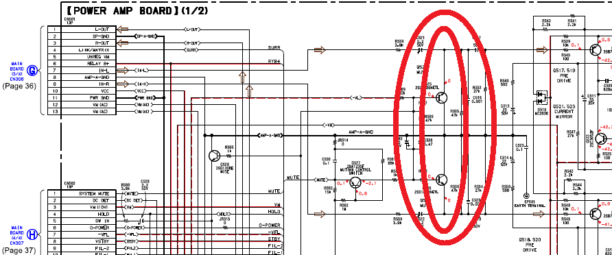

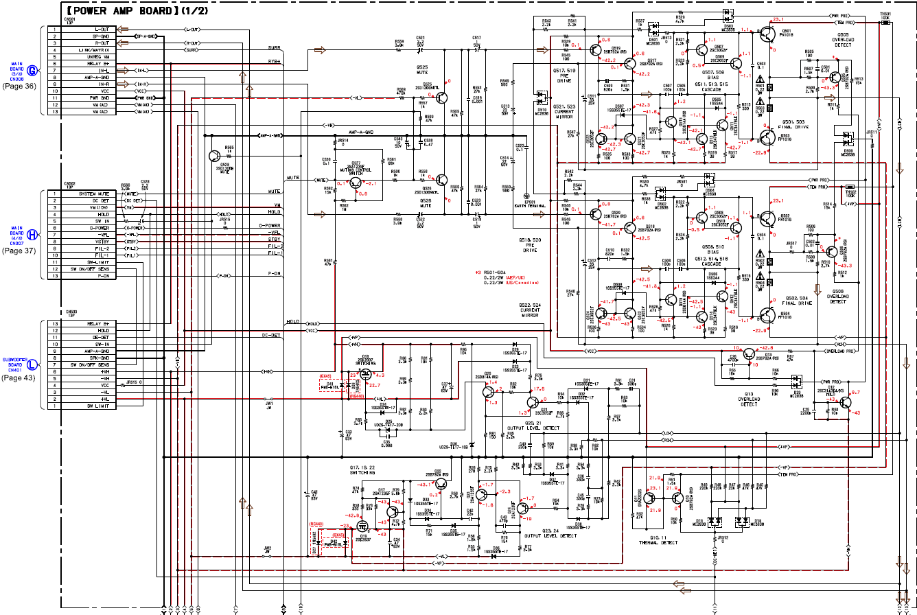

Ahoj idem si sem pre radu mam vezu Sony hcd rg440 a chcel by som si do nej prirobit Indikátor úrovně stereofonního signálu nevie nikto poradit odkial vytiahnut ten NF signal? V prilohe prikladam aj schema. Dik.

A signál potrebuješ PFL AFL? (Prefader- pred volume, Afterfader- za volume) lebo vidím to celkom jednoducho že by som sa proste napichol na vstup koncáku IN-L IN-R

AdamVarga napsal(a):
to je na tom konektore G?

Vzal bych to z emitorů "mutovacích" tranzistorů, označení je kvůli mizernýmu rozlišení komprimovanýho obrázku nečitelný, ale jsou to ty dva co jsem červeně orámoval na mnou upraveným schématu. A určitě oddělit kondíkama a za kondíky posadit operák zapojenej jako sledovač, postačí TL072 - tím se docítí toho, že další připojený obvody nebudou mít měřitelnej vliv na signál vstupující dáldo koncovýho zešilovače.

ak to vezmeš spoza emitorov mutovacích tranzistorov tak je väčšia šanca že obvod ovpllivníš záťažou nech už akoukolvek pretože sa nadpájaš na signál za resistorom dosť vysokej hodnoty. Preto som ja osobne odpooručil sa radšej pripojiť pred na signálovú cestu ešte pred tým ako jeho impedancia je zvýšená rezistormi v sérií.
Ale buffer by hádam mal byť samozrejmosť nech už je to pred alebo za.

ak to vezmeš spoza emitorov mutovacích tranzistorov tak je väčšia šanca že obvod ovpllivníš záťažou nech už akoukolvek pretože sa nadpájaš na signál za resistorom dosť vysokej hodnoty. ...
No, jestli jseš tak moc přesvědčenej tím, že za odporem pokud dobře čtu 3k9 paralelně připojenej neinvertující vstup operáku s j-FETama jako prvním trandem něco ovlivní na procházejícím signálu, nechám to na tobě ... Jestli ty slyšíš zeslabení signálu o díl menší než 1% ... Já to nechci brát "za emitorama" těch mutovacích trandů, já to radím brát přímo z nich - ty trandy se chovají pro nf signál jako vysoká imprdelance, pokud má signál procházet dál do koncovýho stupně => to jsou uzavřený, před nima je v sérii malej odpor v řádu kiloohmů a kondík s poměrně velkou kapacitou 2µ2 - pak už je přímo emitor toho "mutovacího" tranzistoru - a světe podrž se, paralelně k němu je 47kΩ odpor ...!!!! Dál už je pak v cestě nf signálu (jestli to čtu dobře) kondík 1µF/50V a pak už jen 100Ω odpor a první tranzistor koncáku. Neboli v tom místě těch emitorů je imprdelance proti společnýmu vodiči maximálně těch 47kΩ - když do toho místa připojíš vstup zesilovače/sledovače s vlastní imprdelancí v řádu megaohmů = tu imprdelanci připojíš paralelně k tomu 47kΩ odporu, kolikpak toho asi tak ovlivníš na celkovým chování signálu? A navíc, když se aktivuje funkce "Mute" neboli ztišení reprodukce, v tom místě právě ty trandy zkratujou signál = i případně připojenej indikátor v tu chvíli spadne na nulu, takže nebude ukazovat žádný vybuzení, zatímco kdekoliv jince před tímhle bodem zůstane i v režimu "Mute" indikátor poblikávat ...
