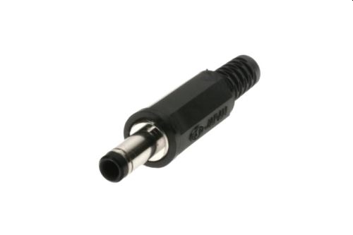

Dostal se mi do ruky tento přehrávač bez napájecího zdroje. A žádný z konektorů universálního zdroje Vivanco k němu napasuje.
Poraďte prosím typ napájecího konektoru a případně i polaritu. Rád bych přístroj vyzkoušel...

Už jsem TO našel.
Mám pocit, že by tam mohl pasovat kablík pro některé ruční radiostanice Kenwood nebo CB ELIX 535. Nemůžu ale najít, jak se ten protikus jmenuje.

Všude hledám... Otvor v panelu je moc malý na normální konektor a středový kolík je moc velký na malý konektor..

Mohlo by to být toto. Uvnitř nebývá trubička, ale vidlička podobná jako v DIN konektorech.

Snad ano. Asi popadnu milý přehrávač a zkusím zajít do GM, jestli by se tam nenašel vhodný konektor...
Jaké má označení?

Máš to v tom odkazu, ale jinak je to v GMe VALUELINE PC-013 DC konektor 4/1,7. Třeba to vyjde a bude to ono. V Brně je mají.
Dobrým zvykem bývá plus na dutince.

Díky, to by skutečně mohlo být ono. Aspoň šuplerou se podařilo přibližně určit ten vnější průměr na asi 4 mm .
Tak moc děkuji za radu a zkusím to jít koupit.
Ale pro jistotu - dutinkou se myslí vnitřek kabelového konektoru, předpokládám.

Konektor tam pasuje a už se nabíjí vnitřní baterie. Jsem zvědavý, jestli to po těch letech kdy ten přehrávač ležel kdesi ještě uvedu do chodu.
