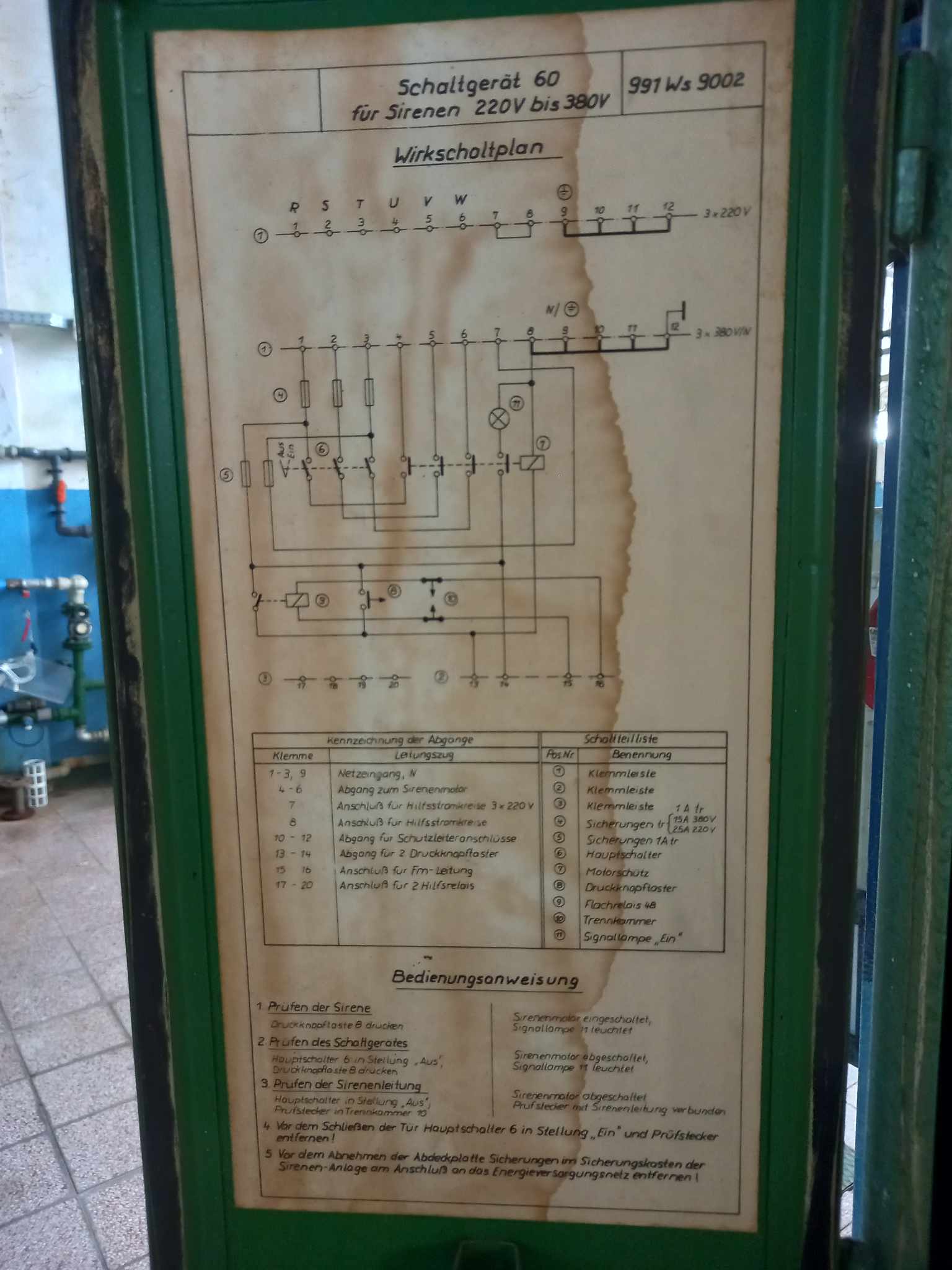

dukenuke: To si myslíš že som tak sprostý, že nepoznám rozvádzač? keby sa sem dalo pridať foto tak ho sem aj dám.

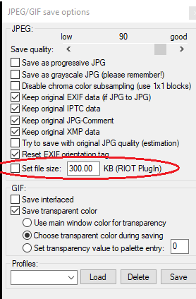

Dá sa pridať, sem napriamo do prílohy, ak ju zmenšíš na 300K, alebo nahráš napríklad na imgur.com a pošleš sem odkaz (kľudne i img tag, pre tých, ktorí nemajú AdBlock v browsri, nech nefrflú). V takom prípade nič zmenšovať nemusíš.
Na to prvé môžeš použiť napríklad IrfanView, je to i slovensky a nezasere to systém. Fotku orežeš, zmenšíš, prípadne nastavíš výstupnú veľkosť napriamo cez plugin tak, aby sa vmestil do limitu (upraví to kompresiu a kvalitu JPG). Viď príloha.
Alebo na to použiť niektorú z webových služieb, tu konkrétne zvoliť Compress a napísať 300 do kB. Jednoduché a trivialne

PříspěvekZaslal: po červen 26 2023, 19:20    Předmět: Citovat
Na svorky 15 -16 je pripojeny časovaci obvod. Samozrejme sa tam dá pripojiť čokolvek....... Hladám schému toho obvodu. Ked na to príde neni tam problém dať akékoľvek "inteligentné relé" ale....

Do vstupov 15-16 sa nepripájal časovací obvod ako taký, ale riadenie po telefonnej linke, a to relátko označené cifrou 9 je na telefonne napätie 48V (v tabulke Flachrelais 48 ). Viď označenie v tabulke Fm-Leitung (Fernmeldeleitung). Tu je popis toho rozvádzača, o časovanie tónov sa starala riadiaca ústredňa.
Takto vyzerajú telefonne spínače sirén. Žiadne aktívne prvky tam nie sú, iba oddelenie linky. Preklad cez google translate posledného odstavca dole:
Spínač sirény bol inštalovaný na každej sirénovej stanici, ktorá bola ovládaná cez spoločnú telefónnu linku. Telefónna linka smerovala najprv do sirénového spínača vo výstražnom ráme, potom cez poštovú sieť do sirénového spínača u dotknutého účastníka a odtiaľ do telefónneho a sirénového relé. V prípade poplachu sirénou sa účastník so sirénovou stanicou nemohol dovolať a volajúci dostal obsadzovací tón.
Čiže podľa tvojho vyfoteného plánika buď privedeš aspoň 48 volt na cievku toho telefonneho relé, alebo stlačíš/premostíš tlačítko 8, a siréna reve. Pustíš, zhasne. Alebo, ak máš funkčnú pevnú linku, tak si ju galvanicky oddeľ a tam zapoj. Keď sa ti niekto dovolá, bude to húkať; položí, húkať to prestane. Tak to bolo navrhnuté.
Pochybujem, že budeš k tomu bastliť pôvodnú riadiacu ústredňu; kolisavý prerušovač spravíš z diskrétnych súčiastok, alebo s nejakou NE555 a tranzistorom; ked tak, pôvodné telefonne relé vymeníš za také s cievkou na 12V. Nič inteligentné ani programovatelné tam netreba, je to siréna, nie ENIAC.

Na svorky 15-16 je napojený časovací obvod. Aký bol pôvodný zámer neviem, možno ovládanie po linke. U nás je tam zapojený časovací obvod. Nevadí. ono je to jednoduché, človek na to príde...... tú schému ani netreba.

PříspěvekZaslal: út červen 27 2023, 8:52    Předmět: Citovat
to som vychádzal čiste z informácii od skopčákov na nete, tým sa nevylučuje, že tam niekto niečo dorábal. Ak je do 15-16 pripojené niečo iné, než dederónske so štítkom a štekrom do telefonu, tak sa to potvrdzuje - rozoberieš a prekreslíš, iné ti neostáva. Ale aspoň sme sa prebojovali od motora cez štítok a rozvádzač po niečo dobastlené dnu.
Ešte by to mohol byť ten Prüfstecker, ale čert vie, to je varenie z vody. Funguje ten čerep vôbec?
