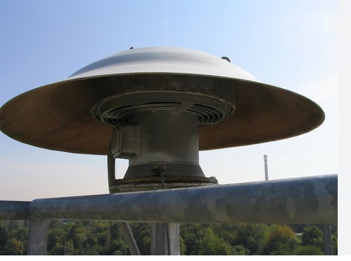

Ahojte. Opravovali ste niekto niekedy socialistickú elektromotorickú sirénu? Aký tam je motor? Otáčky výkon? Nemáte niekto schému riadiaceho rozvádzača? (časovacieho obvodu?)

Vím jenom to, že je tam obyčejný 3fázový motor. Časovač není. Vše se ovládá povelem a podle něj siréna vyšle signál, jaký je třeba. U nás to má pod palcem HZS, pokud je to u vás stejné zkus se zeptat tam.

To dukenuke. Je tam rozvádzač a v ňom časovací obvod a to preto, aby siréna vedela vydávať kolísavý tón.

Je tam přijímač sběru dat (PSD) a stykač. Zapínání a vypínání stykače dělá PSD na základě povelu, který přijme. Ono nejde jen o kolísavý tón, ale i o délku tónu. V ČR jsou základní signály všeobecná výstraha, požární poplach, akustická zkouška. Ale kromě toho může kopis vyslat třeba i kontrolní signál, kdy se siréna neprojeví akusticky, ale motor se zapne a vypne - to je třeba při opravách.

v dobe výroby žiadny prijímač zberu dát neexistoval. Takisto neexistuje ani chod sirény bez vydávania tónu. To sa proste nedá. To by išlo jedine, keby sa mechanicky odpojilo obežné kolo sirény od motora....

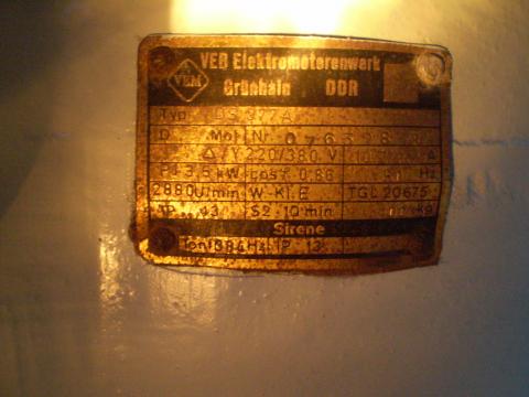

Štítek z jedné takové

dík sandale. tak 3,5kw.

V ČSSR vyráběl sirény MEZ Brno - Židenice, kompletně včetně motorů. Provedení malé (dílenské), střední a velké, s rotory o průměru cca 100 - 450 mm. Dotazovaná s motorem z NDR může být dovoz v rámci RVHP.

Pokud by sis to chtěl ubastlit sám, pak na kolísavý tón je pro rozběh 7sec, poté vypínání a zapínání stykačem. Vypnutí 3 sec., zapnutí 4 sec. To celé trvá 140 sec.
PSD v Česku jednu dobu dodával jablotron, zkus se zeptat tam.
Jinak pokud se tomuto dá věřit: https://digilib.k.utb.cz/bitstream/handle/10563/12949/samsonek_2010_bp.pdf?sequence=1&isAllowed=y
rotační siréna je typu DS 977, jejíţ výrobce Elektromotorenwerk Grünhain sídlil v bývalé Německé demokratické republice. Elektrický výkon motoru je 3,5 kW a hladina akustického tlaku podle průběhu se pohybuje v rozmezí
95 – 98 dBA.
Rozvaděč tam ale nenajdeš i tyto sirény jsou ovládány PSD. Kromě toho se tam můžeš dočíst i o tom, co jsem psal, a co jsi z neznalosti popřel:
Tato technická kontrola spočívá v krátkém asi 1,5 – 2,5 sekundy dlouhém intervalu spuštění motoru sirény.
kutilmil napsal(a):
Mimochodem - ještě i dnes existují místní sirény ovládané člověkem ručně. Není jich mnoho, ale jsou.
Pokud by tě zajímalo více, zkus se obrátit na Institut ochrany obyvatelstva v Lázních Bohdaneč. Možná, že tam ještě nějaký pamětník bude.
