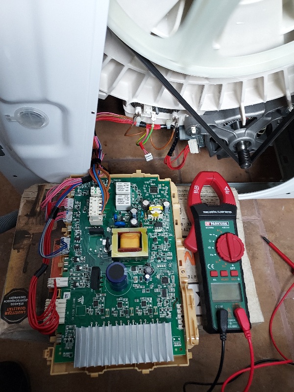

Ahoj, prosim o radu alebo schemu.
Relativne nova 3r. pracka so 6. zmyslom perie normalne, ale zial bez ohrevu a bez vyhlasenia chyby. Vyhrevne teleso ma 30ohm a snimac 26kohm, kable premerane az po riadiacu dosku. 2x rele v serii s kazdym koncom vyhrevneho telesa su funkcne, len nedostanu z elektroniky signal na zopnutie. Ked snimac teploty na skusku prekleniem 2k odporom alebo ho odpojim, tak pracka po case vyhlasi chybu snimaca teploty a odstavi sa.
Whirlpool fwg81284w, riadiaca doska zhodna pre viacero typov a vyrobcov ma tup. oznacenie pre WHR: W11185530 a pre IND: 21501380801, FW1: 1.9.7, FW2: 35.00.13, Delta Electronics
Dakujem pekne za kazdu dobru radu a pomoc, idealne schemu, podla ktorej by som vedel dohladat ovladanie driveru z procesora pre zopnutie vyhrievania.

PříspěvekZaslal: ne červen 11 2023, 9:47    Předmět: Citovat
Záleží kde si měřil ten signál pro sepnutí relé. Měřil si až k procesoru? Ochranné diody u cívky relé jsou? Jsou OK? Co spíná cívky relé? Trand? Je OK?
Třeba udělej pár makrofotek, někdy se dá něco vydedukovat i na dálku Smile

PříspěvekZaslal: ne červen 11 2023, 10:09    Předmět: Citovat
Meral somzatial len na cievke za 1. tranzistorom. Chcelo by to schemu. SMD tranzistorov pri budeni cievky, ale aj na strane merania teploty je
viac nez dost a reverzne odsledovat cesty je skoro nemozne. Same prekovy prestupy, rozne az vlasocnicove cesty spojov.
Pocitam ze snimac teploty 26kohm v klude pri 15st, je v tolerancii. Inak ked ho prekleniem elektronika zacne hlast chubu. Jedine ze by bol iba mierne posunuty, ale to je tiez nekonecne skusanie pocas pracieho rezimu.

PříspěvekZaslal: so červen 17 2023, 12:25    Předmět: Citovat
Ahoj, zamyslali ste sa niekto, preco su pouzite 2 rele? Jeden zivy kontakt je pripojeny na jeden koniec vyhrevnej spiraly a druhy neutralny kontakt zas na druhy koniec. Nespinaju v rovnakom case, ale s malym sekundovym opozdenim.
Okrem toho je do RJ zavedena spatna vazba z jedneho kontaktu a zarovan aj konca spiraly, a to cez vykonove smd odpory zrazajuce napatie alebo bez napatovy stav a potom len koniec spiraly pre vyhodnotenie jej cinneho odporu.
Predpokladam, ze vsetko co som popisal nejak suvisi a RJ vyhodnocuje jednak tymto odpor spiraly, unikajuci prud ako by prudovy chranic, ale aj funcnost rele a spojov.

PříspěvekZaslal: ne červen 25 2023, 15:47    Předmět: Citovat
Tak porucha sa vyfarbila - vyzrela. Nakoniec je problém so špirálou, má zvodový prúd. A to len jedným smerom nameriam s multimetrom 130 kOhm cca 2mA a druhým smerom nekonečný odpor. Teraz už vyhodí aj 30mA prúdový chránič.
Keďže mám práčku na chalupe v miestnosti kde ju môžem prevádzkovať aj odkrytú so živými časťami vonku, tak ju ešte testujem bez zapojeného ochranného vodiča na špirále. Z dosky RJ riadim na miesto výhrevnej špirály 230V cievku výkonového stýkača a ten až následne cez 2 kontakty dáva zo zásuvky 230V na nechránenú špirálu viď. foto. Opral som pár várok prádla a s takýmto zapojením to ide bez problémov.
Každopádne žiaden studený spoj ani chyba software.
