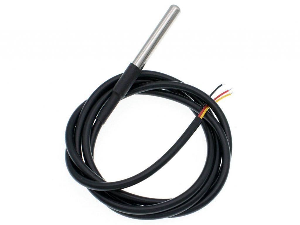

Čím zalét senzor v takové nerezové trubičce, aby to bylo voděodolné? Mám koupených pár takových senzorů, prodávané jako vodotěsné, ale už po 3 měsících jsou některé KO. Použití v bazénové vodě.

Neagresivní tmel?
Vypěňovací lepidlo?

nebo na to navléct smršťovačku s tavným lepidlem . . .
vybereš si podle průměru, nebo barvy . . .

Nebo nechat v kontaktu s vodou jen tu plechovou část

Nebo, pokud je to možné, tak přímému kontaktu s vodou zabránit použitím nějaké teploměrové jímky?
