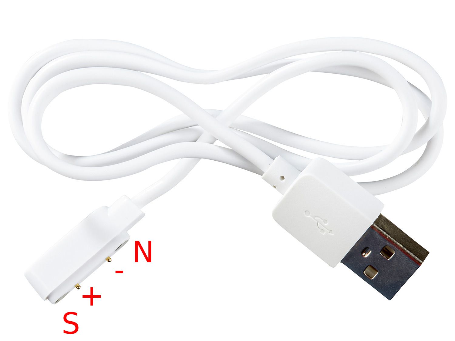

Dostali sa mi do ruk hodinky Crivit IAN317347 - s obalom aj navodom, ale bez nabijacieho kabla.
Vzadu su 2 plosky, kabel ma byt magneticky, na druhom konci s USB konektorom. Diodovym testom som urcil polaritu (PN prechod z minusu do plusu): vlavo je -, vpravo +. Po pripojeni lab. zdroja nastaveneho na 5V to ozilo - nabijalo sa to niekolko hodin prudom 50mA, postupne klesol na nulu.
Cinania predavaju podobne kable. Sem by mal pasovat 2-pin 7,62mm - ale ako je to s polaritou? Predpokladam, ze tu by mali urcovat magnety.
Příspěvky: 37504
PříspěvekZaslal: so květen 27 2023, 12:10    Předmět: Citovat
Takze na hodinkach je zlava magnet S, potom -, + a nakoniec magnet N.
Kabel podla navodu vychadza z lavej strany, takze by to malo byt takto.
Cinske kable so vzdialenostou 7.62mm to maju rovnako, takze nejaky kupim.

Příspěvky: 37504
PříspěvekZaslal: ne červen 11 2023, 17:04    Předmět: Citovat
Kupil som odtialto, funguje:
https://www.aliexpress.com/item/1005005035588904.html

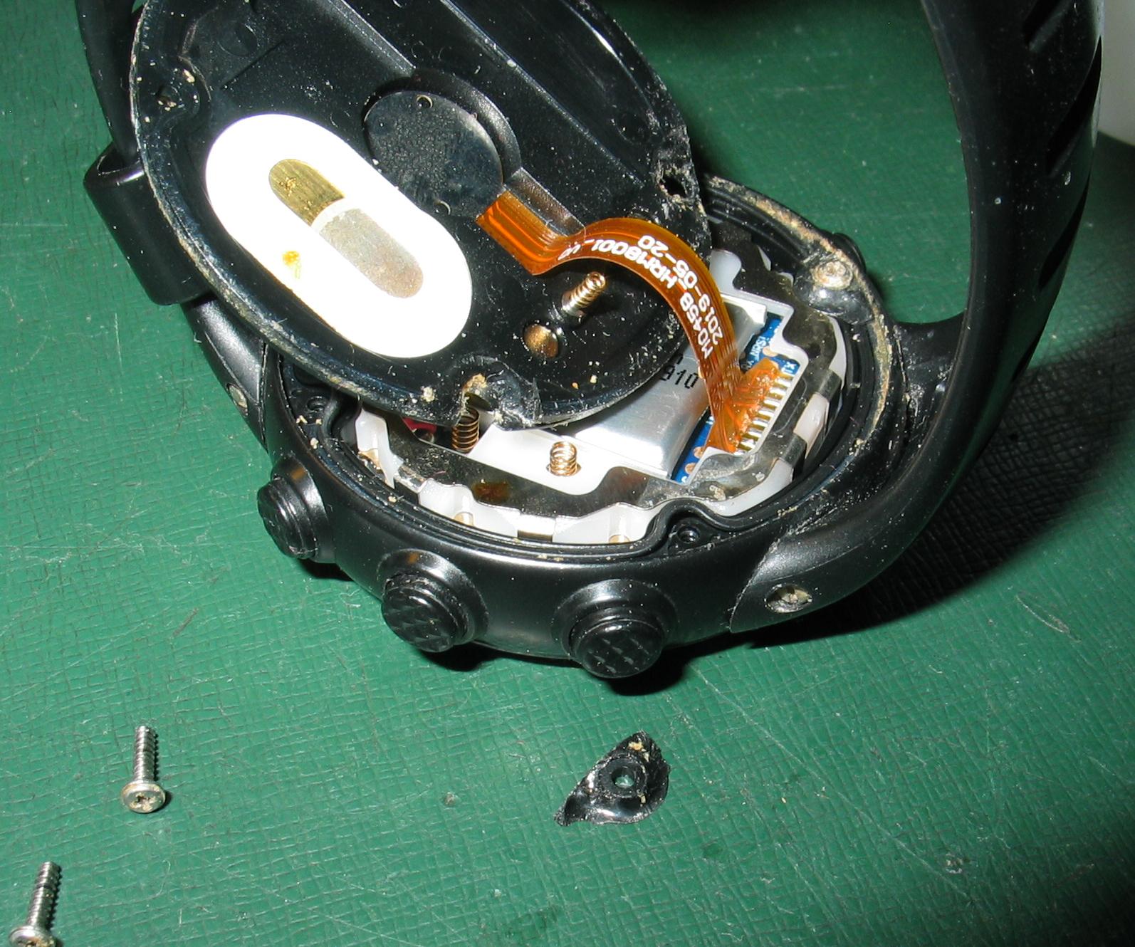

PříspěvekZaslal: ne leden 25 2026, 19:11    Předmět: Citovat
Hodinky zjavne patria do kategorie "cinsky smejd". Zo zadneho krytu sa totiz ulomili 3 zo 4 dier na skrutky. Plast je asi z hovna a navyse nabijacie kontakty nie su vnutri pripojene drotmi ale dost silnymi pruzinami. Piezo ma dalsie dve pruziny, ale tie su slabsie.
 Velikost:  293.61 kB
 Zobrazeno:  44 krát
Příspěvky: 37504
PříspěvekZaslal: út leden 27 2026, 23:42    Předmět: Citovat
Kryt som polepil sekundovym lepidlom, pruzinky odstranil a prispajkoval tam tenky lakovany drot. Na tie koliky nechcel cin chytit, musel som pouzit svinstvo s nazvom "Elchemco pajeci kapalina neutralni". Tesnenie pod krytom nechcelo vojst do svojej drazky, asi uz bolo dlhsie mimo.
Funguje to a drzi pokope - som zvedavy, ako dlho. Ked sa to rozsype znovu, prilepim cely kryt lepidlom B-7000.
