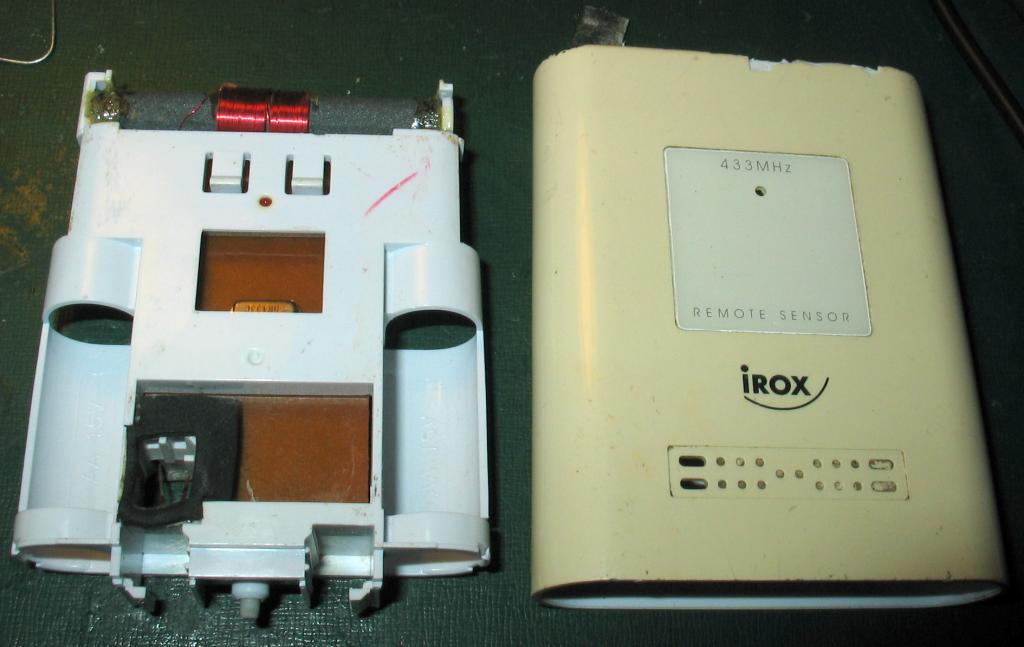

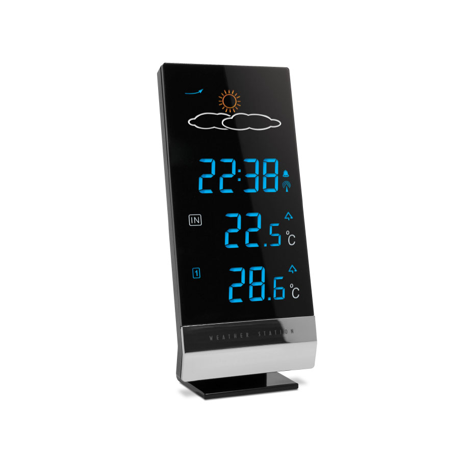

Vysielac k meteostanici funguje len so slabymi bateriami

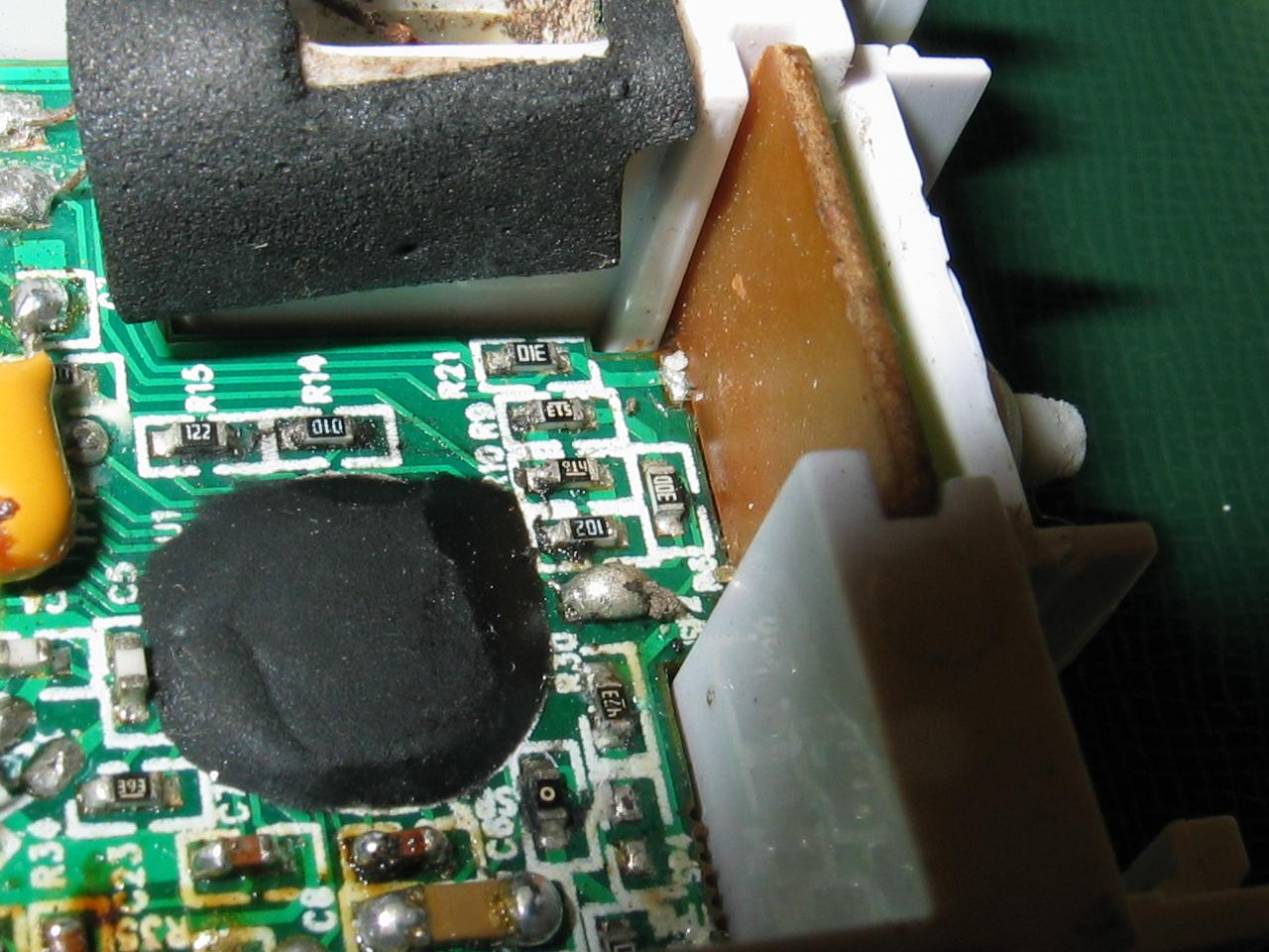

Tak uz mam aj stanicu. Po oprave cievky anteny teraz cidlo spolahlivo vysiela aj pri 3,3V. Stanica ho chyta okamzite. A nechyba mu ani DCF-77 modul, teplotu spokojne vysiela.
Otazne je, co sposobuje ten zvyseny odber. Skusal som odspajkovat keramiky, ale nepomohlo to (su tam nejake male a jedna vacsia vo zvysujucom menici). Aj som odpojil vysielaciu cast od napajania (je tam nulovy odpor).
Příspěvky: 36889
PříspěvekZaslal: út červen 13 2023, 20:14    Předmět: Citovat
Vybral som Q1, odber klesol na 0,02mA Shocked
Teplotu vysiela, akurat ukazuje stale slabu bateriu.
Příspěvky: 36889
PříspěvekZaslal: út červen 13 2023, 22:07    Předmět: Citovat
Takze vadny R5 pri Q1. Podla oznacenia mal byt 2M (30E), nameral som 1K Shocked Po odspajkovani som nameral 1,6M.
Po vymene (2M som vo vrakoch nenasiel - dal som dva 1M do serie) to funguje spravne. Zerie 0,01-0,02mA (bez DCF-77 modulu), slabe baterie indikuje pod 2,7V.
Vratil som DCF-77 modul - zerie to s nim 0,03-0,04mA. Po dvoch minutach od zapnutia napajania sa zapne DCF-77 prijimac uzemnenim pinu PON, spotreba narastie na 0,74mA. Ked sa synchronizacia nedari, po 10 minut to vzda a klesne to naspat na 0,03mA.

Objavil som vo fotaku fotku rozobrateho cidla IROX ETS69, kde vidiet zapadky znemoznujuce vytiahnut vnutro z krytu.
 Velikost:  58.29 kB
 Zobrazeno:  118 krát

PříspěvekZaslal: ne červenec 07 2024, 21:12    Předmět: Citovat
Baterie odvtedy stale drzia, ale zacalo to merat blbo vonkajsiu teplotu - meralo menej ako skutocnost.
Na meranie je tam modry termistor, nameral som mu odpor 40K. Ma hnile nohy, ale pokym neuhniju, tak to asi nevadi. Z neho vedu cesty do 4 SMD odporov: 51K, 910K, 200K a 1K. Ked som tieto odpory prespajkoval, zacalo to ukazovat presne na 0,1°C rovnako ako vnutorna cast.
Asi tam boli zvody a bude to chciet odpory vybrat a vycisit aj plosak po nimi.
 Velikost:  159.92 kB
 Zobrazeno:  61 krát
