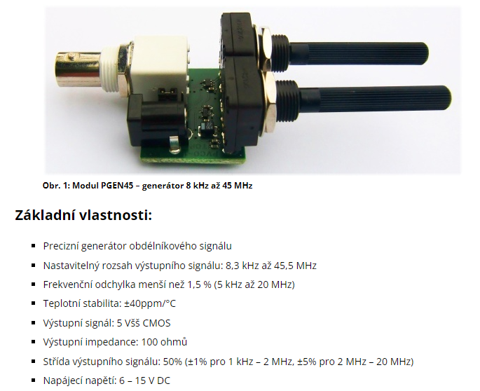

Tak třeba v TME pořád jde koupit LTC1799
https://www.hobbyelektro.eu/generator-8-khz-az-45-mhz-pgen45/
 Velikost:  218.48 kB
 Zobrazeno:  125 krát

PříspěvekZaslal: čt červen 15 2023, 6:53    Předmět: Citovat
Termostat jsem si vyzkoušel na VKV generátoru. Funguje to uspokojivě, ale
je to veliké, potřebuje to nějaký příkon a blbě se to kombinuje s ladícím prvkem ( třeba otočným kondenzátorem či potenciometrem v případě varikapů ) . Každá větší hmota v blízkosti prodlužuje dobu ustálení a prodlužuje přeběhy .
Co se týče toho generátoru viz obrázek od Barnodaje , pak ty údaje
jsou opsány ( zčásti nesmyslně) z katalogu vlastního obvodu . Např.
frekvenční odchylka se týká výhradně pevného stabilního a přesného odporu, nikoliv potenciometrů na svorce SET . Už vidím , jak s plastovými potenciometry za 15,- Kč to má onu teplotní stabilitu +-40 ppm/ °C Very Happy . A ty plastové jsou tam zřejmě kvůli té povolené max. par.kapacitě 5pF na svorce SET. Obávám se, že potenciometry, s jakými by bylo možné využít
vnitřní teplotní stabilitu obvodu , bych asi za svůj důchod nekoupil , pokud
vůbec Smile .
