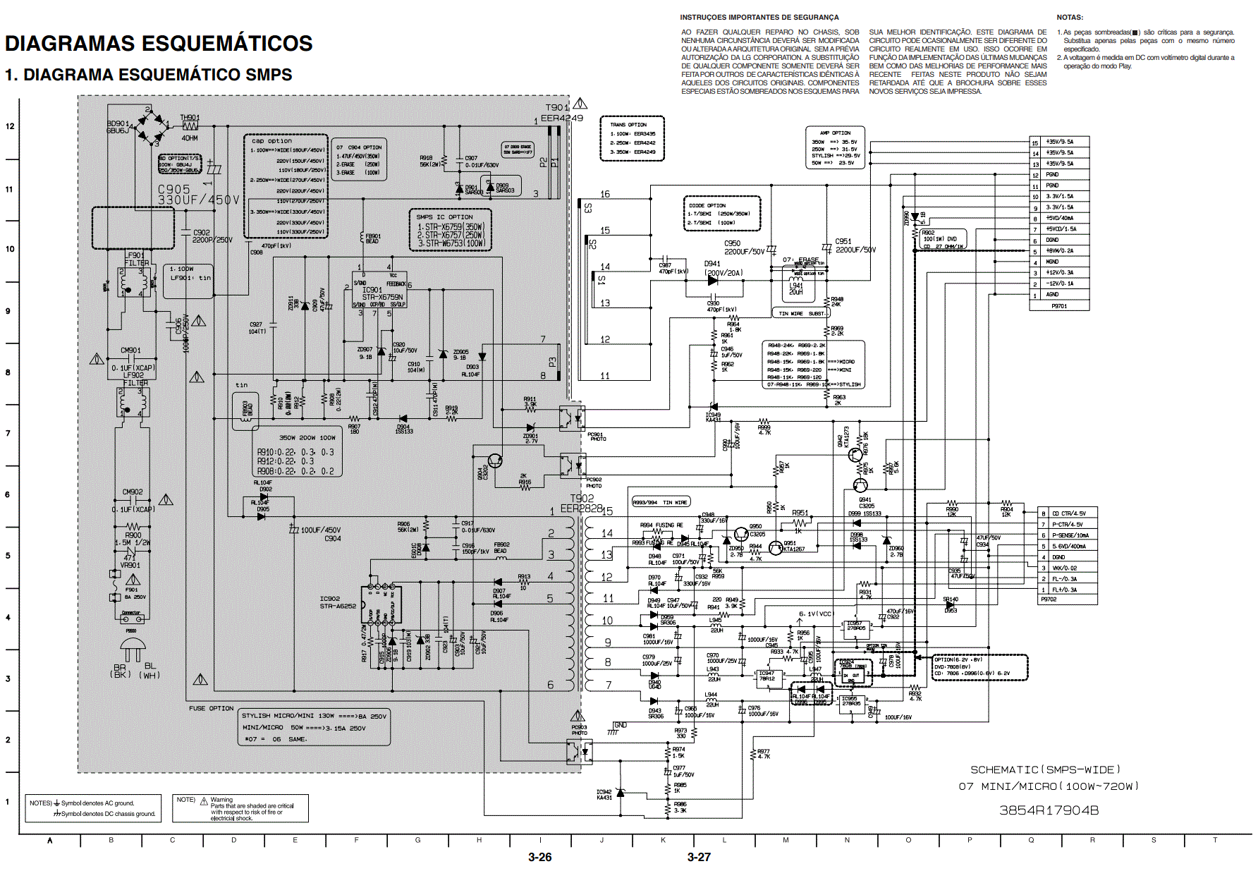

Snažím sa pre suseda opraviť uvedený mikrosystém. Závada je v zdroji v napájaní výkonového zosilňovača. Táto časť zdroja je osadená čipom STR-X6757. Nedávno som riešil obdobný prípad, tam bol 6759 a bol vadný. Tak som rovno vymenil i ten v tomto. Závada ale zostala. Až som zistil, že sa ten IO dá naštartovať jedným z nasledujúcich spôsobov:
-poštrachám skrutkovačom niektorý z pinov 1-3;
-multimeter prepnem do režimu voltmetra, jeden hrot oprem o napätie 325V a druhý o pin 6 alebo 7, zdroj naštartuje cez odpor meráka;
-na okamžik skratnem optočlen.
Čip naštartuje a beží až do vypnutia.
Pomeral som, čo mi dávalo zmysel. Jeden elektrolyt som preventívne vymenil pre mierne zvýšený ESR, ale mám za to, že by ešte vyhovel a to na dlho.
Došli mi nápady.
Prikladám schému. Je z iného modelu, ale podľa všetkého pasuje.
Tak ak by niekto chcel poradiť. P.

Napatie na VCC (pin 4) mas?

20V a keď maká, tak 18V. Bez neho by asi nepostačilo pošrachať skrutkovačom, nie? Akoby mal nejakú histerézu a tie ruchy ho rozbehnú.
Ešte som zabudol. Po zapnutí sa taktrochu rozbehne a v priebehu pár sekúnd zmĺkne. A ďalej som to už popísal. Možno by stačilo posunúť niektoré hodnoty (vymeniť niektorý odpor alebo nejaký doplniť), ale to už je zásah do zapojenia a nevyhnutne vystáva otázka, že doteraz to fungovalo. Tak či ide o kurvítko počítajúce s posunom vlastností niektorých súčiastok, alebo som kúpil blbý kus (čip), alebo niečo iné.

Tych 20V sa mi zda malo. Maximalna hodnota "Operation start voltage" je podla datasheetu 19,9V. Takze skontrolovat este C921 aj C909.

Prepáčte čakanie. C921 má zvýšený ESR, ale po jeho výmene závada zostala. Napätia som nameral 20,11V v nefunkčnom stave a po naštrachaní 19,57V, v stand-by 20,48V. C909 som po zmeraní vrátil ako vyhovujúci. Na ňom je vyp/19,7/18,88V. IO sa občas rozbehne sám a občas mu musím pomôcť.

Na skúšku som k C909 pripojil paralelne zo strany spojov druhý (zmeraný) kondenzátor 100uF a tuším to funguje. Napätie som nameral 19,7V. Žeby ma ošidil merák, keď som meral ten C909?
Dal som ten 100uF namiesto toho pôvodného 50uF a zdá sa, že opravené.

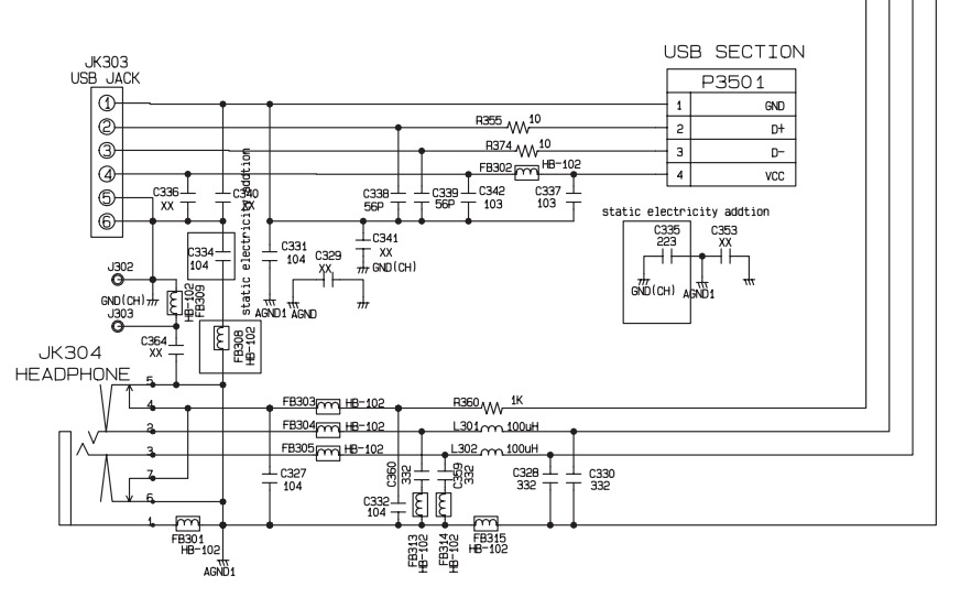

Ešte je druhý problém, že údajne neprehráva cez USB. Nameral som 5V a ďalej som to nechcel riešiť. Až teraz ma napadlo pripojiť k tomu malú lampičku k počítaču a ona nesvieti. Tých 5V tam má byť trvale, že by z toho šlo nabiť mobil, alebo ich pripája len pre tú kľúčenku a v prípade neúspechu ich odpojí? Nepoznám tieto systémy, nikdy som to neriešil.

5V tam musi byt trvalo, bez toho nemoze fungovat detekcia pripojeneho USB zariadenia.

Mám starú USB kartu, nenačítalo ju. Ale telefón mi nabíjalo a i ho skúmalo (ale nezahralo). Pripadá mi, že to nestačí prúdovo. Teraz je otázka, či je to vlastnosť a potrebuje nejaké úsporné karty alebo čo, alebo tedy to je závada.
Chcel som to ukončiť, ale nedalo mi to a pokračujem.
Závada nájdená, spálená FB302. A netuším, čo tam dať.
IC957 nemá ochranu v prípade skratu?
