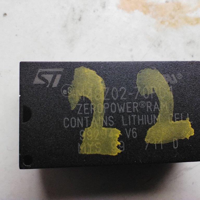

Přeji pěkný večer. Dnes u nás byl na opravě elektronické desky u chladícího zařízení servisák. Vyměnil součástku a vše vyřešeno. Chci se zeptat co je to za švába. Stačí objednat podle čísla a vložit do desky, nebo se to nějak programuje?

Zajímavá součástka, to jsem ještě neviděl. Tipoval bych, že v tom nějaká náplň bude. Můžeš tu novou vytáhnout a pokusit se přečíst.

Už to samodomo značení 22 může ukazovat na nějaký speciálně "laděný" kus Smile

To si on popisuje rok kdy to měnil prý, nevím. Co jsem gůglil tak je to toto asi
i tak to vypadá.
https://cz.rs-online.com/web/p/nvram/6248488

není to náhodou paměť s vestavěnou baterií, která se časem vybije a tak se to musí vyměnit? - máme to i v řídících bocích měničů, kam se ukládají postmorty.

Podle datasheetu je to paměť SRAM o velikosti 2 kilobajty zálohovaná v čipu integrovanou lithiovou baterií s dlouhou životností. Paměť by si dle popisu měla uchovat uložený obsah i v době kdy je vypnuto externí napájení, a to minimálně 10 let ve stavu bez externího napájení při teplotách okolo 25°C. Počet zápisů v podstatě není omezen a náhodný přístup je rychlý 70ns.

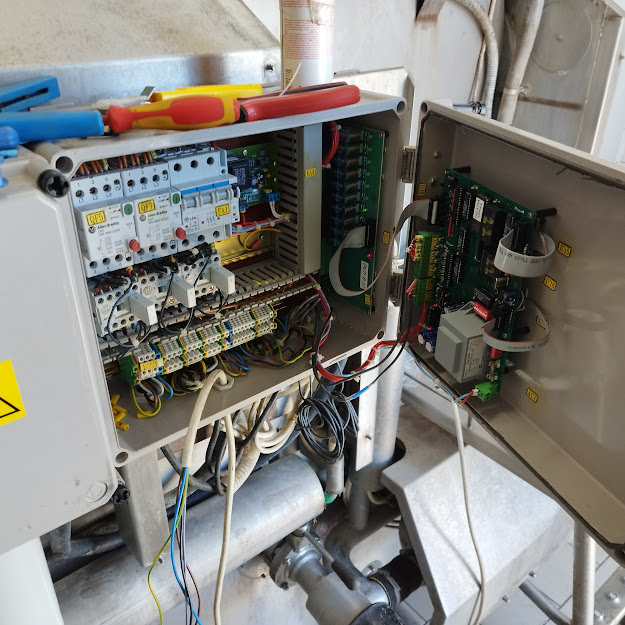

Blbá fotka nejsou detaily, na desce vpravo ve dvířkách.

V tom pripade tam bude asi ulozena nejaka konfiguracia, ktora sa pri vypadku napajania a slabej baterii zmazala. Vymenit za prazdny kus to teda nie je mozne. Odporucam teda obsah zalohovat.

Děkuji, myslel jsem si to ,že je tam něco nahrané. No to neumím a nemám jak na čem. Tak prostě až to nepůjde tak zase přijede, akorát že to má trochu z ruky 200km a když nemá čas tak to trvá třeba dva dny. Vůbec tomu nerozumím, proto jsem se ptal.

Pokud je na té vadné paměti napsáno 22 tj., že tam byla jen rok a teď v roce 23 odešla tak to tedy moc dlouho nevydržela. Paměť by si dle popisu měla uchovat uložený obsah i v době kdy je vypnuto externí napájení, a to minimálně 10 let ve stavu bez externího napájení. Pokud je zařízení napájeno, tak se ta vestavěná baterie v paměti nevybíjí. Spínací obvod napájení uvnitř čipu připojí externí napájení VCC k paměti a odpojí interní baterii když VCC stoupne nad hodnotu 3V. Otázkou je jak dlouho ležela někde ve skladu tj. defacto bez externího napájení než byla použita.

Jo byla měněná v loni, byla to stejná závada.

Tak to je opravdu dost divné a je otázkou jestli v tom zařízení, ve kterém se používá není nějaký jiný problém, který tu paměť likviduje z jiných důvodů než, že by v ní odešla interní baterie, která má vydržet minimálně 10 let. I kdyby před tím ležela pár let ve skladě bez externího napájení, tak se mi nezdá, že by pak za provozu vydržela jen rok, a to se za provozu s externím napájením ta interní baterie v ní nevybíjí.
