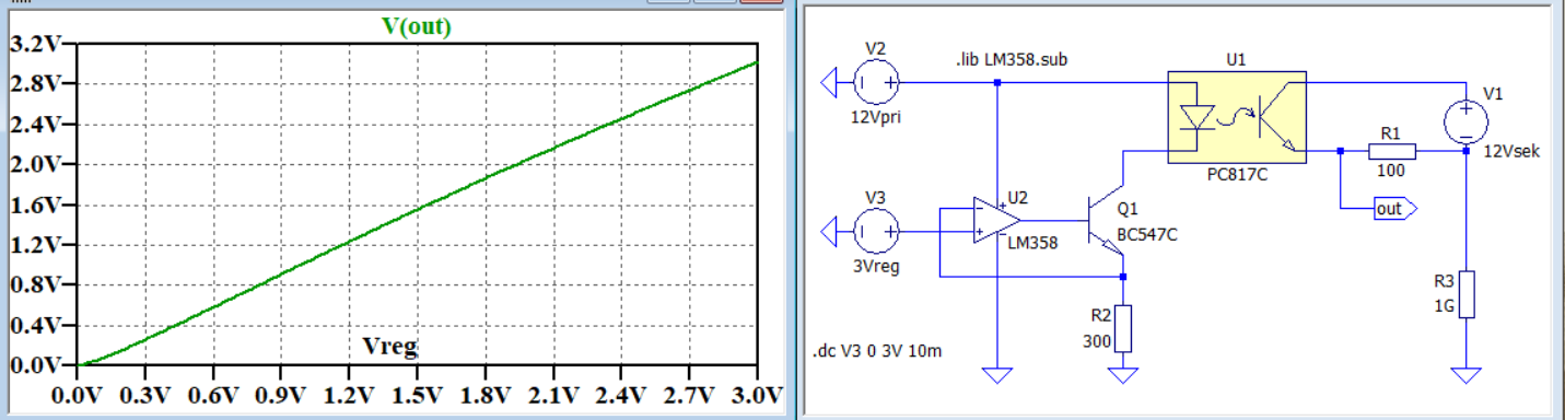

Něco laciného je níže, za cenu nižší stability a přesnosti. Rušení na regulačním napětí to ovšem přenese.
 Velikost:  104.3 kB
 Zobrazeno:  197 krát

Díky za námět. Vyzkoušíme, uvidíme, řekl klasik. Přesnost ani tak nevadí, důležitější je linearita. A pokud pronikne nějaké zarušení, nemělo by to při galvanickém oddělení mít zásadní vliv. Ten regulátor se mi líbí v tom, že je to jednoduché zařízení s ještě jednodušším nastavením hodnot. A dělá to co má. Za přijatelný peníz. To není reklama, jen můj názor.
