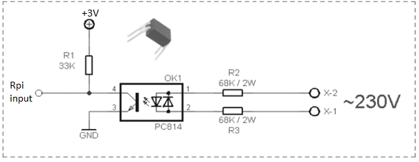

No ja myslel, že když jde přes dělič napěti udělat přes arduino i 30V voltmetr, tak nebude problem přes ten USB logický analyzátor měřit vyžší napěti jak 5V
https://forum.arduino.cc/t/detecting-12v-dc/5158
Catching diodes only duplicate protection diodes on the chip - try using a potential divider using a 10k resistor and a 4.3V or 3.9V zener - this will protect against much higher voltages than 12 (say a 24V truck), work when the vehicle battery is low (starter motor), and the zener acts as a protection diode for reverse polarity too.
PC814 jsem už viděl připojenou na AC.
 Velikost:  28.06 kB
 Zobrazeno:  54 krát

Potřebuješ napěťový dělič. Princip děliče je (zjednodušeně) takový, že mezi měřené napětí a kostru připojíš dva rezistory. Když budou mít stejnou hodnotu (např. 10k Ohmů), tak na každém z nich naměříš napětí poloviční velikosti než měřené napětí (proud, který přes tyto rezistory prochází, vyvolá na každém z nich napětí úměrně součinu právě tohoto proudu a odporu rezistorů). Když bude mít jeden rezistor poloviční hodnotu než ten druhý, naměříš na něm 1/3 měřeného napětí. Atd.
Najdi si na webu výpočet odporových děličů nebo se podívej sem.
Nevýhodou děliče je to, že zatíží měřený obvod. Těch pár mA, které do děliče potečou, by nemuselo čidlu vadit, ale kdo ví, jaký má výkon na výstupu.
Osciloskop by byl mnohem jednodušší řešení. Nemusíš nic počítat a obvod zatížíš minimálně.
