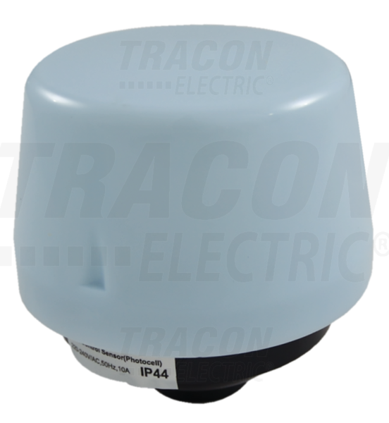

Předpokládám, že jste jen nevhodně nazval stmívačem zařízení, které se správně nazývá soumrakový spínač a které se obvykle používá pro zapínání/vypínání různých osvětlení ať už venkovních nebo vnitřních na základě měření intenzity venkovního světla. Pod názvem soumrakový spínač se různé typy tohoto zařízení dají najít v nejrůznějších elektro eshopech i kamenných prodejnách. Příklad jak to může vypadat viz přiložený obrázek soumrakového spínače. Existují různá provedení nejen na 230V AC, ale třeba i na 12V DC a nějakým podobným soumrakovým spínačem pravděpodobně spínáte to osvětlení ve skleníku.
Soumrakový spínač je v podstatě venku umístěné čidlo světla s elektronikou nebo podle provedení bývá elektronika v budově a venku je jen samotné světelné čidlo, které měří aktuální venkovní intenzitu světla.
Pokud intenzita venkovního světla poklesne pod určitou úroveň tak elektronika soumrakového spínače sepne relé, a kontakty tohoto relé se používají pro zapnutí/vypnutí osvětlení a případně dalších zařízení. Takže ve vašem případě to můžete použít třeba i k tomu přepnutí ventilátorů, které jsem zmínil v mém předchozím příspěvku.
Pokud intenzita venkovního světla stoupne nad určitou úroveň tak elektronika soumrakového spínače sepnuté relé zas rozepne a na něj napojené osvětlení se vypne nebo se ve vašem případě navíc přepnou ty ventilátory.
Relé soumrakového spínače tedy zůstává trvale sepnuté dokud je intenzita venkovního světla nízká natolik, že má být aktivováno osvětlení.

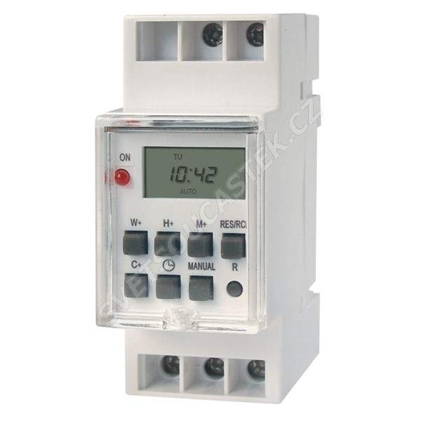

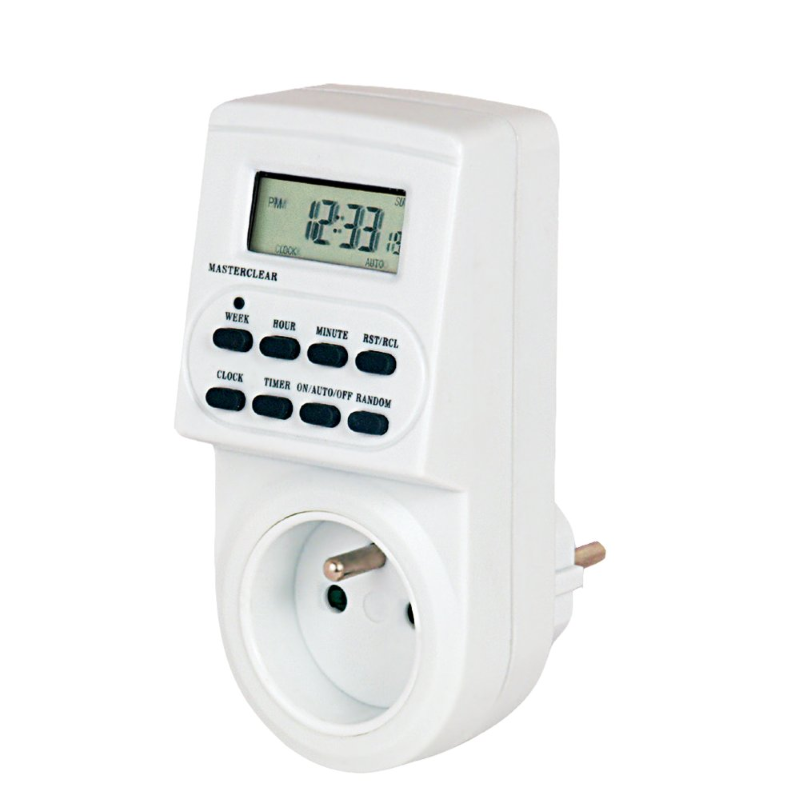

Jak již zmínil Artaban001 funkce soumrakového spínače se dá nahradit třeba podle času nastavitelným spínačem v provedení tzv. spínací zásuvka. Spínačky existují v provedení do zásuvky 230V AC nebo nebo existují i provedení určená na DIN lištu do rozvaděče a také existují provedení, která nepotřebují 230V AC a jsou i verze na 12V DC. Na spínačkách bývají tlačítka, kterými lze nastavit různé časové intervaly kdy má být relé zařízení sepnuto a kdy rozepnuto a tím lze zapínat a vypínat osvětlení podle času nebo i jiná zařízení jako třeba ve vašem případě přepínat ty ventilátory. Existují různé typy těchto zařízení, které umožňují nastavit třeba různé intervaly sepnutí během jednoho dne nebo i v různých dnech týdne a tím odlišit třeba chování o víkendu oproti pracovním dnům.

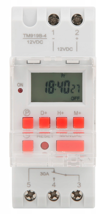

To byl jen příklad. Existují i programovatelné spínačky, které nepotřebují 230V AC a jsou napájené na 12V DC třeba viz přiložený obrázek.
