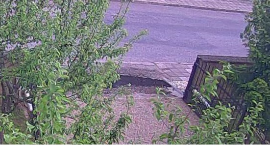

Tedy asi tak tady kdyby se otevřeli tato braná a někdo by projel nebo prošel tak aby to reagovalo ,nejlépe s esp8266 přes wifi do toho modulu by se nahrálo co by vykonalo php skript na mém hostingu který by poslal foto s kamery ostatně tento obrázek s ní pochází do emailové schránky.Chtěl bych se vyhnout zdroje elektriky s toho ovládání té brány což se nabízí .Ostatně v té bráně je infra nejlépe kdyby tam byli dva kontakty navíc to by bylo něco Very Happy brána je něco takového https://www.i-pohony.cz/prujezd-do-4m/key-ray2224-kit-pohony-pro-kridlove-brany-do-5m/ ale nevím jestli je ten typ spíše ne díky
poz.ESP8266 mám v něm program který měří teplotu na čidlu DS18D20 tuším a posílá na můj webhosting

tomasjedno
Založen: Oct 11, 2008
Příspěvky: 6589
Bydliště: ZZ9 Plural Z Alpha
PříspěvekZaslal: ne květen 21 2023, 16:23    Předmět: Citovat
Proč to dělat jednoduše, když to jde složitě, že?
Bastlíř by si vzal ten signál na výstupu ze stávající optozávory a s tím dál pracoval.

Valdano
Založen: Jan 01, 2023
Příspěvky: 2840
PříspěvekZaslal: ne květen 21 2023, 17:56    Předmět: Citovat
Přesně tak. Žádnou další infra bránu k tomu nepotřebuje. Úplně stačí ta co už tam je a je celkem jedno jakou konkrétní bránu tam už má. Stačí na svorkovnici se spínacím kontaktem od toho relé brány připojit navíc vlastní elektroniku přes optočlen. Strana optočlenu připojená na spínací kontakt brány bude optočlenem galvanicky oddělená od elektroniky, kterou si může udělat vlastní dle libosti a nezávisle napájenou třeba na baterie a může k tomu využít třeba to zařízení, ve kterém má ESP8266 s připojeným teplotním čidlem. Zařízení si upraví tak, aby mohl navíc připojit i ten optočlen, vhodně si upraví program a bude to mít hotové.
