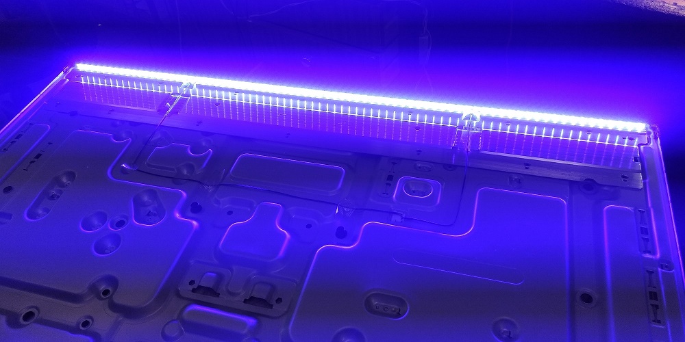

Zdravím, klasika Samsung 43", Edge LED polka obrazu tmavá, polka dobrá. Objednal som náhradu s označením L1_Q60_D3_CFM_S38(1)_R1.0_T6A_100 / 19Y_Q60_STC430AB6_3030F_Blue_38ea, po výmene podsvit svieti celý, ale na modro. Prečo? Aj v tom označení je slovko Blue, ale načo by svietil na modro? Ale záhada sa vyriešila, po založení fólií, podsvit je pekný biely. To som ešte nevidel....

Asi je v té fólii luminofor a ty modrý LEDky jej jen budí.

Zaujimave riesenie. Luminofor oddeleny od zdroja tepla je v principe dobry napad. Ale zjavne to zivotnosti LED nepomohlo...
