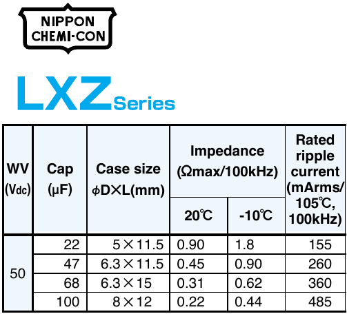

1R ESR u low ESR 22uF/50V není nic kritického, viz příloha. Tím spíš, že paralelně k němu ve slušném zapojení bývá ještě keramika min. 100nF, která ten výsledný ESR na vysokých frekvencích sníží.
Tipoval bych to vážně na jinou příčinu, viz třeba co jsem napsal výše.

Je to seria KY - ten by mal mat 0,7R, co je v ramci presnosti testera tiez 1R.

JirkaZ napsal(a):
LXZ? a tys zamrzl ve kterým století? dyk to je asi dekádu už nedoporučovaný cpát do novejch návrhů, jedinej důvod proč sou pořád v nabídce je že s ohledem na olejovej elektrolyt sou schopný fungovat do -55 °C
