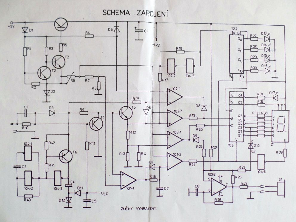

Zdravim,
mate niekto schemu a obsah promky k logickej sonde LP2 vyrabanej JZD Mir Brezuvky ?

PříspěvekZaslal: čt květen 18 2023, 10:52    Předmět: Citovat
Schéma by bola, neobsahuje hodnoty súčiastok.

PříspěvekZaslal: čt květen 18 2023, 11:08    Předmět: Citovat
Tu a tam se objeví v různých bazarech třeba viz zrovna teď je aktuální nabídka na slovenském bazaru Bazos.sk: Logická sonda LP2 od JZD Mír Březůvky. Schéma tam je, ale stejně jako na Vámi přiloženém obrázku je bez uvedených hodnot součástek. Nicméně pokud je sonda funkční nebo minimálně alespoň ta promka v ní nepoškozená tak by mělo být možné její obsah ve vhodném programátoru načíst a uložit si ho do počítače. Na tom schématu je označena jako IO6 u té LED segmentovky a je to MH74188 viz odkaz na datasheet k té promce.

PříspěvekZaslal: čt květen 18 2023, 13:02    Předmět: Citovat
Je tam navod - displej podla neho vie zobrazit len par symbolov. Podla toho a zapojenia by nemal byt problem obsah PROM vytvorit.

A schéma by někdo dodal?
precizek
Založen: Jul 09, 2009
Příspěvky: 113
PříspěvekZaslal: po září 11 2023, 16:59    Předmět: Citovat
edit - doplněné schéma bylo nepřesné.

PříspěvekZaslal: po září 11 2023, 17:10    Předmět: Citovat
edit
U diody D10 je údaj 0,7 ... asi se toto nastavuje trimrem R6.
