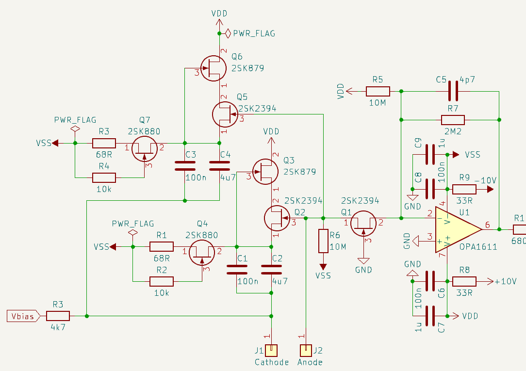

Tak kaskáda mě inspirovala. Díky. Trošku jsem to překreslil pro JFET. tady už nemám strach, že by vstup operáku viděl šum zpětnovazebního odporu R6. Předpokládám, že to použiju bez bias proudu přes cascode JFET. Tedy bez R4 a R5. A bootstrap je v paralelu, tak ten šum ještě klesne √2 krát. Potřebuju se dostat k nábojovému šumu nejlépe 100 elektronů. Smile Asi 20x níž, než když jsem to dělal low power a střílel součástky od pasu. Bude legrace...

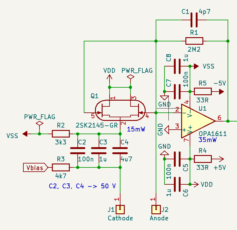

Hehe, už jsem to implantoval i do verze bez bootstrapu s diskrétním JFET vstupem, je to vlastně alá Erno Borbely vstup.
EDIT: Myslím, že by v tomto případě vyhovoval spíše jako cascode tranzistor něco na vyšší napětí, něco jako 2SK879. Ten má ale malou forward admitanci, tak nevím, nevím, na super rychlé věci to zase nebude - no chová se to jako zesík se společným gate, tak možná to nějaký MHz dá.

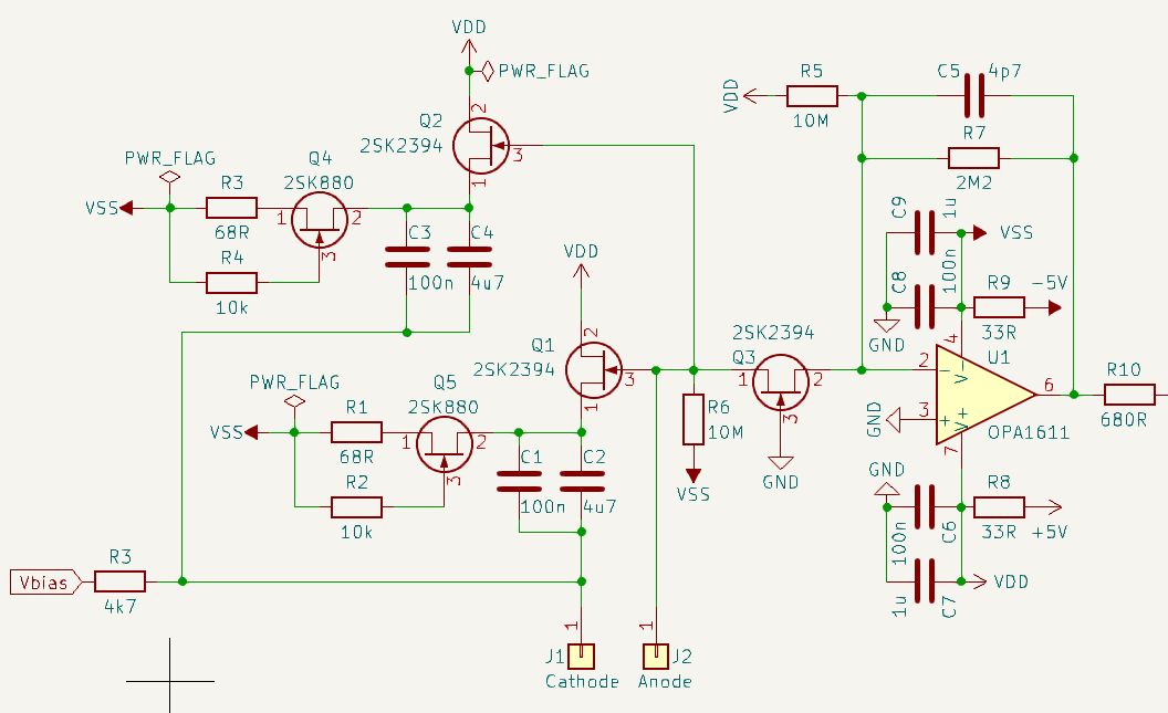

Začíná se mi to trošku komplikovat - PSRR upgrade, jestli to bude šumět, tak to rozmlátím kladivem. Smile

Cust
Založen: Jan 17, 2007
Příspěvky: 7378
Bydliště: Milotice u Kyjova
PříspěvekZaslal: st květen 17 2023, 7:01    Předmět: Citovat

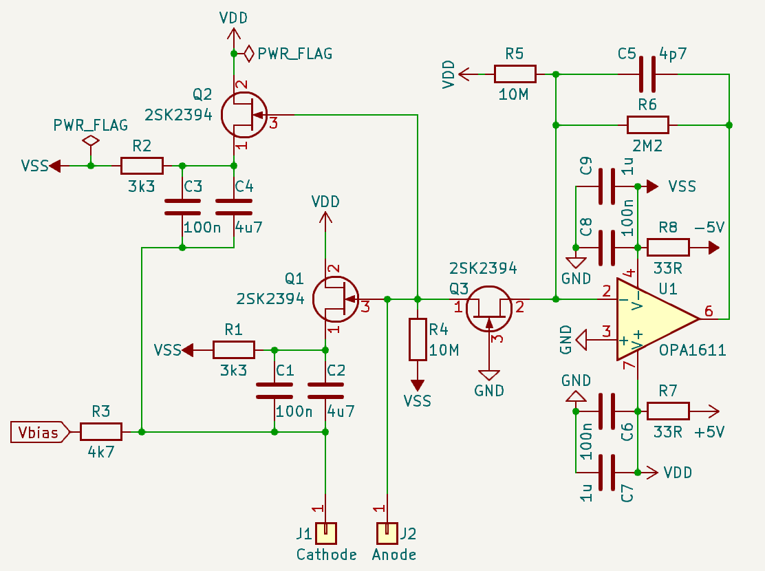

Ještě mě napadlo. Přidat cascode tranzistor k bootstrapovým tranzistorům, Tím by ještě klesla jejich vstupní kapacita, takže by kleslo razantně zesílení šumu a šířka pásma by se ještě zvýšila. Co ty na to?

PříspěvekZaslal: st květen 17 2023, 23:19    Předmět: Citovat
Ha, myšlenkový zkrat. Ta kaskoda na bootstrap tranzistoru je blbost, jelikož Millerův efekt se tu nekoná a vstupní kapacita je pouze dle datasheetu. Takže se vracím o iteraci zpět. Ten proudový zdroj bude mít dostatečně blahodárný efekt a to i na zlepšení gain/bootstrap.
