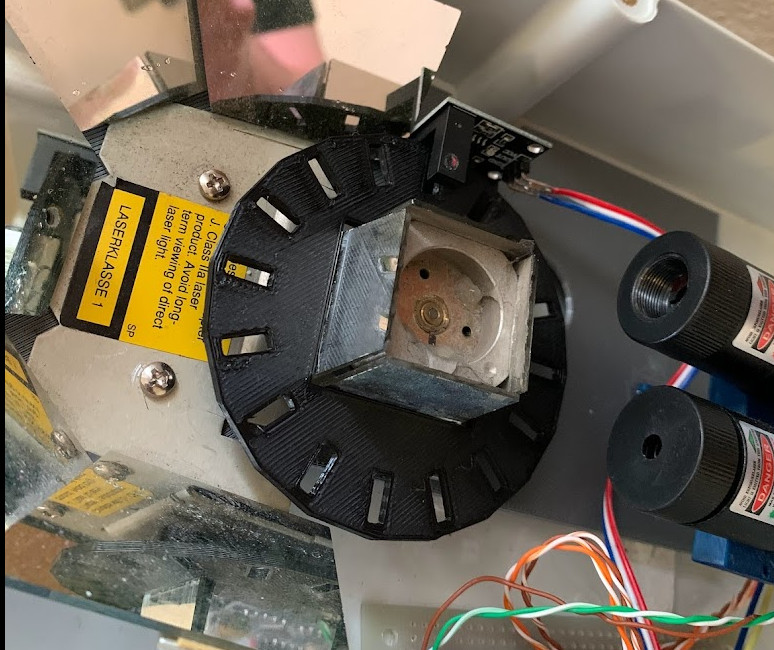

Zdravím, řeším takový problém,
mám zařízení viz foto:
Jedná se o laserový efekt stavěný z toho, co bylo doma.
Pomocí encoderu chci sledovat polohu paprsku.
Zatím chci pouze čítat pulzy a po každém otočení - to jest 16 náběžných hran, je chci vynulovat.
Bohužel program nefunguje. i pokud je proměnná tik > 16 tak stále jede dále.
Představa je cca 2000 RPM - aby byl paprsek stabilní a neblikal. To je cca 530 impulzů za sekundu.
mezní frekvence je cca 10 kHz, takže tady by problém být neměl.
Nejsem si jistý kvalitou vstupního signálu, ale i kdyby to byly zákmity, tak by je to mělu nulovat správně.
Zde je blok kódu, který nefunguje.

2chromnikl: Taky by chtělo vědět co je to za enkodér (foto nějak chybí), to máš nějaký optický s tvarovačem výstupních impulsů, nebo mechanický (když jsi vlákno nazval tak, jak jsi ho nazval…)?
A ještě drobný detail, když máš v interruptu komunikaci po serialu rychlostí 9600bd, tak ho určitě nevypíšeš 530x za vteřinu (s tím, co se pak ještě děje v pc), to z toho inrerruptu časově skoro nevylezeš … zvýšil bych té lince rychlost.

Zdravím, nějak se mi nepovedlo vložit obrázky, zde jsou:
https://ctrlv.cz/JLc1 tady je foto encoderu.
Je to nějaký čínský modul, takže o tvarování nemůže být řeč.

Tohle ale není enkodér, to co jsi vytvořil je ekvivalent inkrementu. Dej odkaz na ten čínský modul, nějakou elektroniku tam vidím, nemůžeme říci jistě že tvarování impulsu tam není ošetřené. Jak jsi vlastně vydedukoval, že tě trápí zrovna zákmity? Osciloskopem?
To že máš sériovou linku jen pro ladění na věci nic nemění, jde o to že je potřeba si uvědomovat souvislosti a dělat věci pořádně (používat to správným způsobem). Přerušovací rutiny mají obecně být co nejkratší, a tvá tráví ~50 % celkového procesorového času na jednom jediném řádku (a přitom stačí jen zvýšit rychlost linky). A nebo jinak, v interruptu přeci vůbec nepotřebuješ dělat nějaký výpis, nech tam jenom

Zdravím, závoru používám tuto:
https://www.gme.cz/v/1508304/modul-opticke-zavory-s-lm393
Co se týče zákmitů, pokud ručně pootočím o jeden "krok", na seriovou linku mi to vypíše třeba 30 pulzů.
Program mám tady.

Teď to pracuje tak jak chci - počítá to, ale pulzy nesedí, při jednom posunutí o jednu dírku, naskočí třeba 20 pulzů.
Co se týče hlídání pozice, vždy jednou za otáčku projde laser přes fotodiodu, z toho určuju začátek jednoho otočení.
Jak signál vytvarovat, aby nedocházelo k zákmitům? Změna řešení toho kola? Menší dírky?
Díky .

Neříkej tomu zákmity, zákmity mohou mít jen mechanické kontakty (myslel jsem, že ti to dojde). Jsou to nejspíš odrazy, máš to kolo lesklé a otvory nejsou rovnoměrné, projeď je jehlovým pilníkem abys je zarovnal, a plochy těch kol polep něčím matným (nebo nastříkej matnou černou barvou ze spreje, ale aby ti chytla na plast, musíš předtím ještě použít primer na plasty). Další věc je, že když máš snímání optozávorou, tak i když je infračervená, musíš ji zastínit od okolního osvětlení, může reagovat na něco zvnějšku. Další věc je stínění vedení se signálem od závory, máš dole pod tím motor a ten má cívky a magnety (motor z CD/DVD ROM je oběžka, takže rotují magnety), obyčejný drát taky může něco pochytat, je to v podstatě anténa a ten Atmel vedle má na vstupech poměrně velký vstupní odpor, je to CMOS obvod, takže ti to klidně může sejmout taky.
Jinak podobné kolo lze koupit hotové přímo k té závoře: https://www.ebay.de/itm//292360097717
