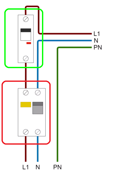

Hmmm…. Takže červené je proudový chránič, a zelené je normální jistič… chránič řeší, zda jsou přes L1 a i přes N stejný proud… pokud by došlo k výchylce, tak se vybaví ochrana – dojde k naidukování energie do cívky, a chrániš se vybaví.
Jistič (zelený) se vybaví, když proud překročí specifikovanou hodnotu.
Že?

Ano.
Jen ten zelený drát (správně žlutozelený) má být označen PE.

ano, chranic sleduje ci jednoducho povedane ci to, co pride po L aj oddide po N.
Istic len kontroluje to, ci sa neprekrocil max. prud cez L

Ano, vlastně co teče tam musí téct i zpátky. Fází L do spotřebiče a pracovním vodičem N zpět. Pokud něco teče ochraným vodičem PE, prouďák to vyhodnotí. U bytového prouďáku stačí 30mA. Jsou i na větší prou i na menší proud.

Proudový chránič ocení např. zahrádkáři, když sekají el. sekačkou a ta jim probíjí na kostru. Ptom proud I(L) se nerovná I(N).

Proto si kup jističochránič a jedno pole ušetříš ....
Příspěvky: 3640
PříspěvekZaslal: po květen 15 2023, 22:24    Předmět: Citovat
Kup si jednomodulový kombichránič a vejdeš se do šířky jednofázového jističe.

Jaké jsou nevýhody kombinovaných jističochráničů? Moc často se s nimi v instalacích totiž nesetkávám. Napadá mě že kombi jističochránič asi může být výhodný tam kde je jen jeden jištěný okruh. Asi taky u něj po vybavení nelze poznat zda došlo k vypnutí kvůli unikajícímu proudu nebo kvůli přetížení/zkratu, to třeba já považuju za nevýhodu.

Jak vychází cenově? Výhoda je uspora místa.
Příspěvky: 3735
PříspěvekZaslal: út květen 16 2023, 9:27    Předmět: Citovat
Nevýhoda jednomodulových RCBO je v tom, že na místním trhu je reálně a za přijatelnou cenu dostupná jen Čína (ať už pod značkou Noark, nebo Bonega). Takže spolehlivost atd. jsou sázka do loterie.

Jde poznat co "spadlo" aspoň o těch co jsem měl, byla indikace toho, jestli zasahnul i chranič, nebo jen on řekněme

Výhoda je snad jasná, ne? Porucha na jednom obvodu nevyhodí společný chránič pro celý objekt. Nevýhodou jsou řádově vyšší náklady na výzbroj rozvaděče. Jistič stojí kilo, kombichránič přes litr.
