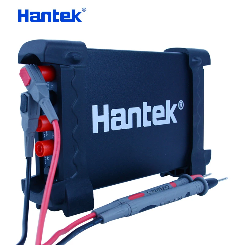

Chlapci a děvčata, nemáte typ na dataloger? Potřebuji kouknout na spínání stykače v týdenním cyklu. Jde o to abych zjistil kdy se stroj zastaví v průběhu pracovní směny.

Potřebuju zjistit v horizontu jednoho až dvou týdnú (třeba) kdy byl stykač chodu v činnosti a je jedno jestli to zapojím na spínací kontakty nabo na cívku. Ideál je pro mě USB abych to mohl přetáhnout do PC.

V podstatě potřebujete záznamník sepnutí a rozepnutí jednoho kontaktu v čase. Existují sice různé propracované data loggery, ale ty jsou vybaveny pro širší možnosti použití a tomu odpovídá i často dost vysoká cena.
Data logger s Arduinem
Pokud chcete ušetřit pak můžete zkusit stavbu vlastního záznamníku s využitím následujících komponent.
Arduino UNO
Modul Data Loggeru pro Arduino UNO
Napájecí adaptér 9V
Stránky projektu data loggeru pro Arduino
Na příslušný vstup loggeru napojíte pomocný dosud nezapojený spínací kontakt stykače. V programu si budete logovat stav toho vstupu na SD kartu do textového souboru CSV. K okamžiku sepnutí a rozepnutí v programu uložíte stav VYP, ZAP a k němu datum a čas. Data z SD karty si můžete zkopírovat do počítače třeba přes čtečku SD karet nebo některé notebooky mají i přímo implementovaný slot na SD karty. V počítači pak můžete CSV soubor naimportovat třeba do Excelu, kde data poté vyhodnotíte.
Hotový data logger
Nebo si můžete koupit hotový datalogger. Na Aliexpressu se dá celkem levně koupit Hantek Digital Data Logger, který umí zaznamenávat na jednom ze svých vstupů odpor. Tam bych tedy zapojil volný spínací kontakt a pak vyhodnocovat stav mezi spojeným a rozpojeným kontaktem. Nejlevnější varianta Hantek 365C vyjde aktuálně na cca 2400 Kč včetně DPH a včetně poštovného z Číny do ČR. Data se s toho loggeru stahují přes USB prostřednictvím SW, který je k tomu dodáván na CD.
