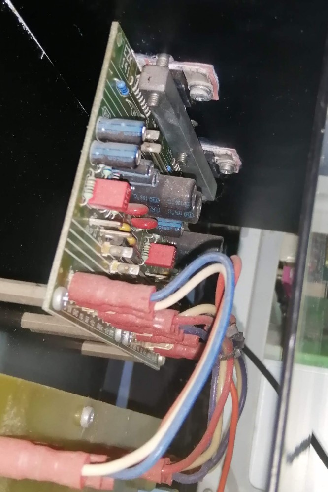

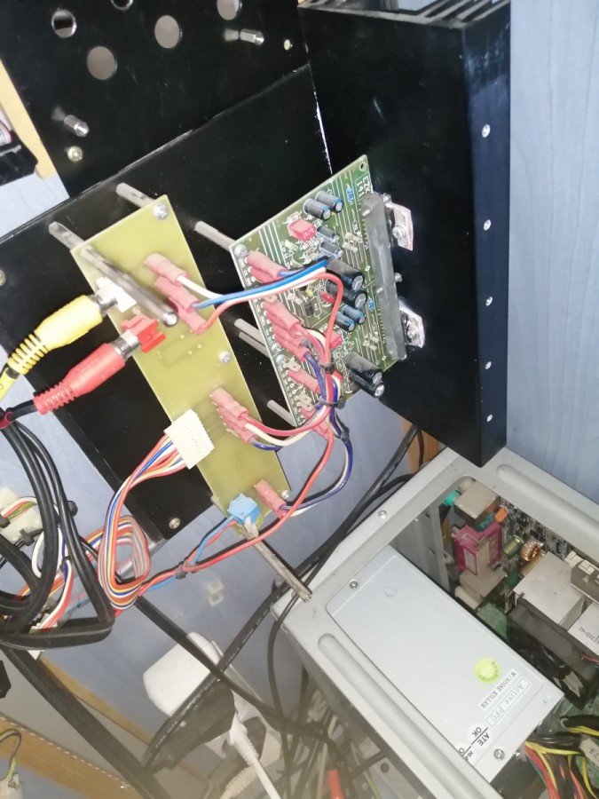

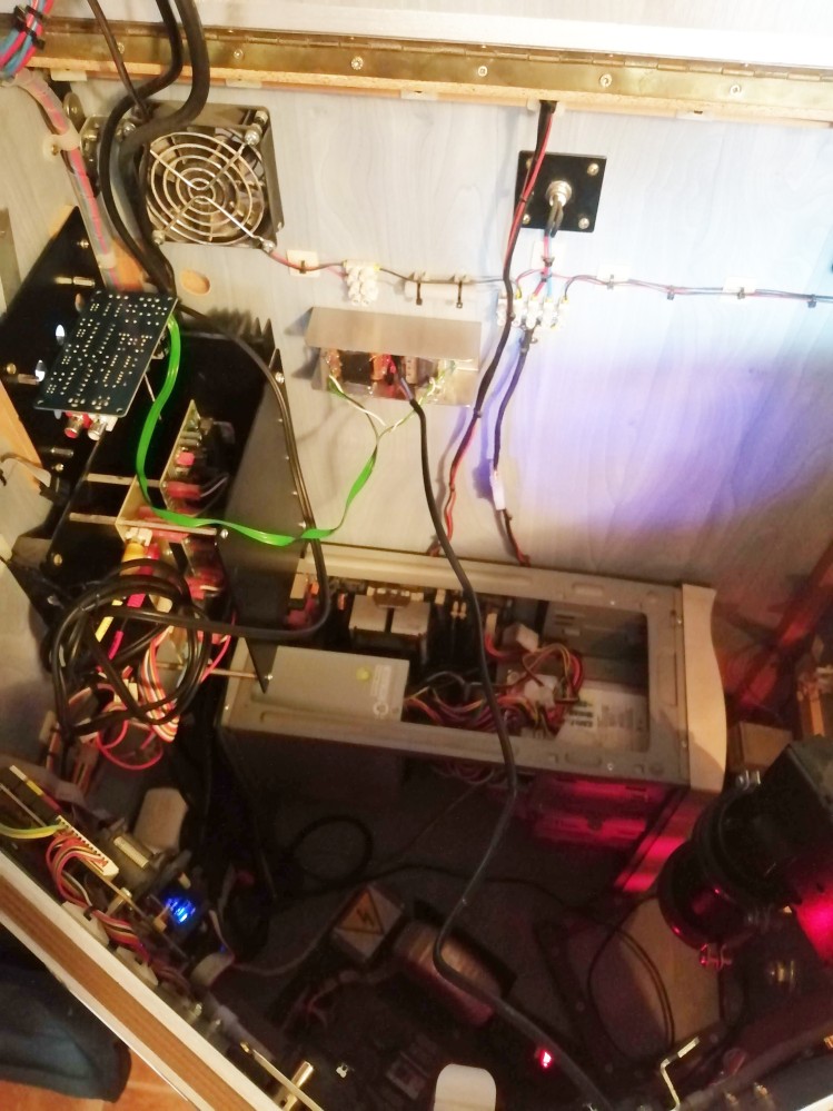

Zdravím vespolek. Mám jen dotaz. Dají se ještě někde sehnat buď stavebnice nebo celé moduly zesilovače 2x100W od firmy EZK? Konkrétně EZK141 (stereo), případně něco podobného, aby to šlo vyměnit jen "kus za kus". Známému odešel právě tento koncový zesilovač v Jukeboxu a chtěl by ho opravit. Sem mu říkal, že je to víceméně skládačka, která se prodává, ale jak jsem zjistil, tak už se neprodává.. Snad jediné co jsem našel je je mono modul https://www.hadex.cz/m428c-zesilovac-100w-modul-s-tda7293/, který ale vypadá na nějakou rychlokvašku z číny... Ono se ani moc nedají najít i ty TDA7293... By je možná stačilo vyměnit, jelikož počítám s tím, že pasivní součástky kolem asi budou ok... Max kondíky... On to "štavil" skoro celý den naplno, tak myslím, že se to tomu už moc nelíbilo... Není to už žádný mladík - ten jukebox...

Ale máš fakt jistotu, že odešel tenhle IO?
A jen jeden?
Pokud mě paměť neklame, tak tyhle stereo moduly měly společný přívod napájení, a když se jeden koncák utavil, tak šel většinou do zkratu. Potom nehrál ani druhý kanál...

Nazdar. Díky za odpovědi a nabídky. Ano myslím, že odešel jeden z těch koncáků. Prý se odtud kouřilo. Dotyčný to na silvestra valil nonstop naplno, na což myslím to není zrovna stavěno. Smile Na ten výkon jaký to má, mi přijde ten chladič trochu malý. Buď to vyzkouším, který z nich odešel a vyměním, nebo tam dám něco jiného podobného.

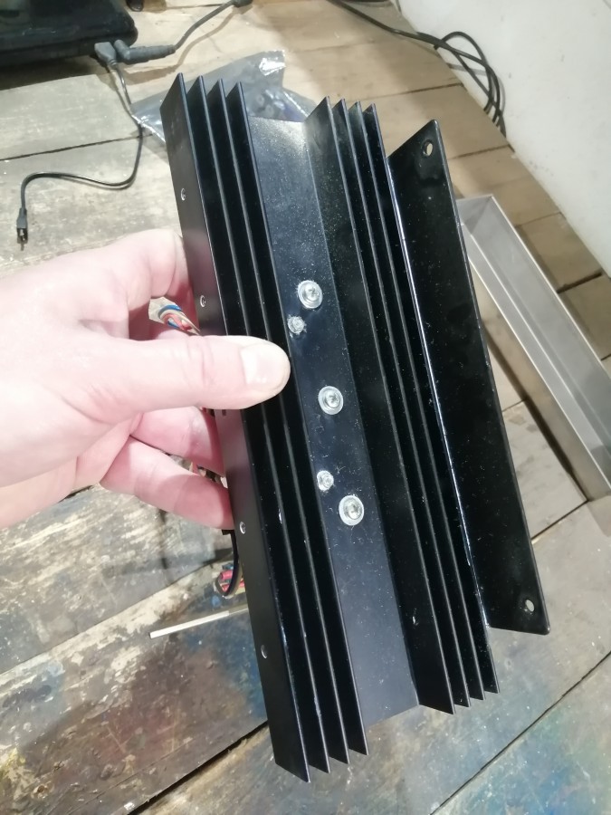

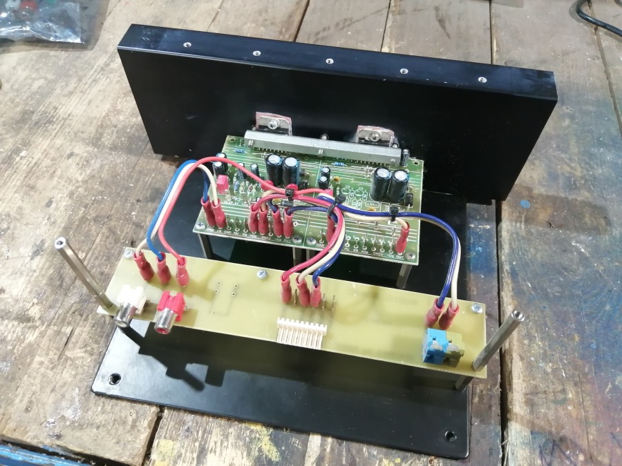

Dnes mám jukebox už doma, tak jsem to mohl "rozkuchat".. Je to stavěné modulárně, takže to nebyl až zas takový problém... Po "odkrytování" konců, bylo jasné, že to mají zasebou... Nicméně jsem zjistil, že by měly být skladem jedné prodejně elektroniky přímo tady ve městě... Smile Tak uvidím, jak je vyměním... Jinak s jiným zesilovačem Jukebox funguje normálně... Jen nestíhá krmit ty repro... Mám k dispozici jen 2x40W...
https://photos.app.goo.gl/HsuzmFDaLsh4xiGY9
Po neděli se uvidí... Teď je zatím vytáhnu a projdu zbylé součástky...

Není ten chladič malý na 2x100W?

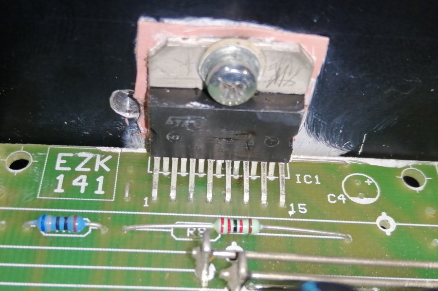

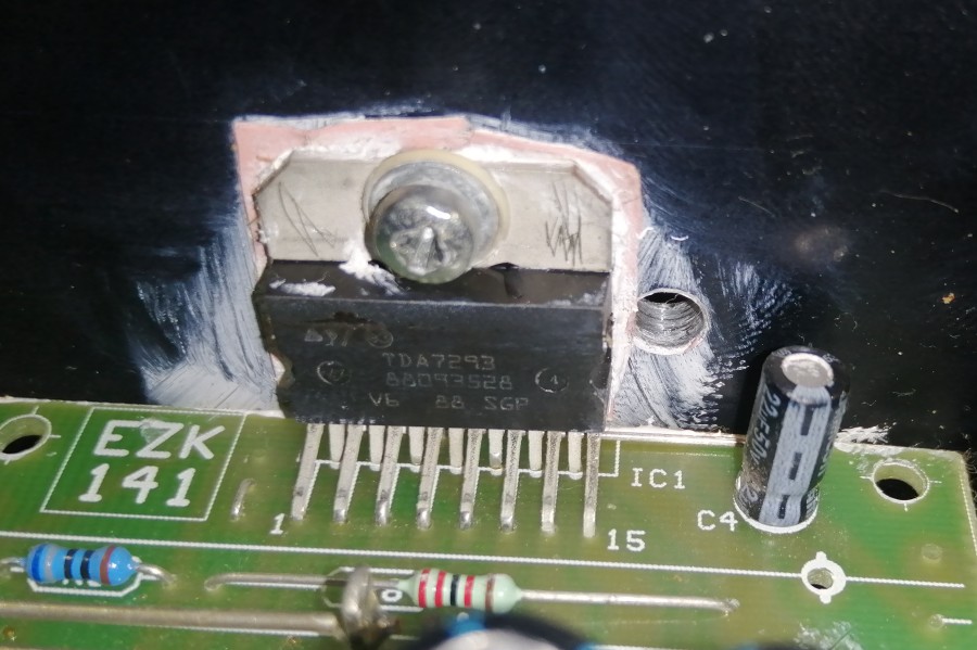

Sice po delší době, ale dřív nebyl čas. Podávám raport... Nové koncáky po výměně hned shořely Sad Vypájel jsem tedy všechny kondenzátory a diody, které jsem proměřil. Diody OK. Vstupní filtrační kondenzátory měly jen menší kapacitu. Odpory, které zůstaly na desce OK. Po zapájení kondenzátorů (některé vyměněné za nové) a diod. Zkouška zapnutí - bez koncáků - OK. Po zapájení koncáků (TDA 7293) se z nich začmoudilo a hotovo... Napájení ze zdroje - +-46V. Zkoušeno znovu s dalšími novými konci s jiným zdrojem, kde bylo +-42V Jsou to snad nějaké čínské napodobeniny, které nesnesou tak "vysoké" napájení? Kupovány byly tady v ČR ne z ali nebo ebay... Může mi to někdo vysvětlit?Je to původní zapojení - http://www.ezk.cz/stavebnice_moduly/kmd7293.htm ale to už jsem psal... Celkem mě to štve... Ty koncáky nejsou zrovna levná záležitost... Sad

To je divný, mám napájení 2x42V a chodí to bez problémů, nemáš přehozenou polaritu, nebo něco jinýho že to po zapnutí vyhořelo ?
Až osadíš další, ověř si závěr, než to zapneš na tvrdý zdroj, proudem 50mA tomu neublížíš.

Taka otazocka, nechces to radsej nahradit nejakym D-ckovym zosikom? V nejakom podniku to na "kvalite" zvuku nepoznas, ale bude to ovela menej hriat a teda by mohlo vydrzat dlhsie. a hotove moduly stoja smiesne peniaze.

Pro jistotu se zeptám: Izolační podložku pod chladící křídlo, a plastovou podložku pod šroubek - dals?

pocitujlasku: To jsem udělal - Dal jsem tam 500W D class modul s IRS2092S A jelikož je tam nižší napájení, než doporučené, tak výkonově to bude jako těch 200W...
ransom: Dal, a dokonce jsem preventivně měl každý koncák na jiném chladiči...

S těmito šváby bývají problémy všude kde se objeví. A co jsou k dostání čínské pajcy, tak s těmi tuplem. Buď je spálí napětí přes 40V nebo se bez důsledného ošetření rozkmitají.
Já sám je nemám rád. Ono taky uchladit ztrátu 100W zesilovače - to se běžně dělá se čtyřmi tranzistory v TO-220 (a to ještě teplo na koncových tranzistorech není všecko co zesilovač vygeneruje). Do 60W používám svoje miniaturní! diskrétní moduly. Ono je to stejně velké jako s tím TDA. Vždycky je lepší mít výkonovou část s trochou paranoie naddimenzovanou. Jinými slovy netahat TDA729x nad těch cca 40V bez signálu.
Nevím který modul s IRS přesně máš. Ty co se mi válejí doma se probudí k životu až někde nad +/-55V. Ale pro tohle použití dobrá volba.
