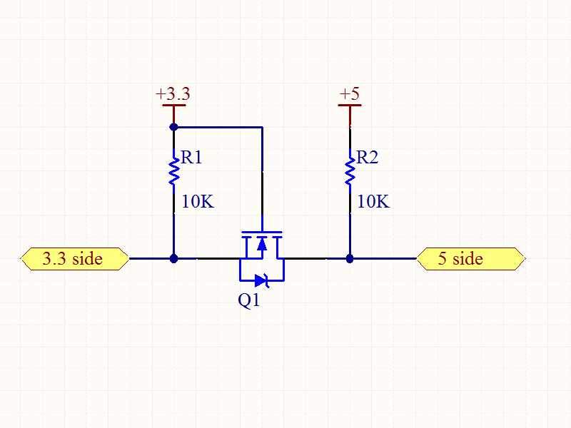

Mahoney
Založen: Oct 26, 2019
Příspěvky: 679
PříspěvekZaslal: čt květen 11 2023, 18:32    Předmět: Citovat
Té "velké dávce štěstí" se oficiálně říká 5V tolerantní vstupy - a vždy je dobré si v datasheetu ověřit, jestli tolerantní opravdu jsou. Pokud není jistota, dá se použít oddělení za pár korun, něco takového
 Velikost:  18.12 kB
