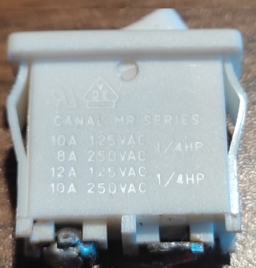

Zdravím.
Z vadné zářivky na kuchyňské lince jsem vyndal vypínač, než jsem ji odnesl do sběrného dvora.
Zajímalo mne, na jaké proudové zatížení je tento vypínač. Na jeho těle jsou nějaké nejednoznačné nápisy povoleného proudového zatížení - viz přiložený obrázek. Značení je špatně čitelné, proto tady je jeho opis:
10A 125VAC
----------------1/4HP
8A 250VAC
12A 125VAC
10A 250VAC
Tak přemýšlím, proč jsou tam 2 různá proudová zatížení 10/8A a 12/10A při nějakém stejném, pro mne neznámém, parametru 1/4HP.
Na jaké proudové zatížení je tento vypínač vlastně cerifikován? Je to při 250VAC 8A nebo 10A.

Jedna sada parametrov je podla europskych noriem, druha podla americkych.

HP zde znamená Horse Power, tedy nějakých 746 W (původně jsem uváděl 736, ale zjistil jsem, že převodní konstanta je různá pro el. a mech. oblast).
Often switches will have a horsepower rating as well. This is because inductive loads can have extremely high inrush currents. The HP rating will be designed for switches that are used with AC motors. This does not mean that one of these switches can’t be used on other devices, but this is why that rating is put on the switch.
(https://www.digikey.com/en/articles/switch-tutorial)

Tady je odkaz na web tiwanského výrobce CANAL, odkud nejspíš vypínač pochází. Ale člověk se z toho jejich popisu konkrétní hodnoty také nedozví, to by se někde muselo najít co znamenají ty číselné kódy za údajem proudu a napětí.
Nižší hodnoty (na vypínači) by mohly být pro indukční zátěž a vyšší pro odporovou. Ovšem k tomu mi nějak nesedí ta jedna čtvrtina koně (jestli to čtu správně), to by mělo být jenom nějakých cca 750mA.

Switches that are going to be subjected to high-inrush inductive loads, such as an AC motor, will often be rated in horsepower in addition to volts and amps. This rating reflects the amount of current the switch contacts can handle at the moment the device is turned on. An AC motor will draw up to eight times its running current when first turned on or when held stationary while energized (stalled rotor).
Cize ak to spravne chapem, tak tym vypinacom mozes spinat motor, ktory ma max. 1/4 hp. cize max. cca 560W. pre ine zariadenia sa riadis V/A hodnotami
EDIT: tak som sa trocha preratal, nie je to 560, ale ako ma opravili nizsie je to cca 185W. 3/4hp je tych cca 560W

Podľa stránky VDE je to 10 (4)A / 250V

PříspěvekZaslal: út květen 09 2023, 15:54    Předmět: Citovat
pocitujlasku napsal(a):
... 1/4 hp. cize max. cca 560W.
Pouze cca 185 W.
Motor "čtvrtkoňák" má standardně 180 W, "půlkoňák" 350 W, "tříčtvrťák" 550 W, "jednokoňák" 750 W atd...
Ostatní hodnoty platí pro činnou zátěž, případně s určitou induktivní složkou.

PříspěvekZaslal: út květen 09 2023, 16:12    Předmět: Citovat
To sem si taky myslel, když sem psal svůj předešlý příspěvek, protože do kalkulačky ve Windows mi ty koně nešly zapsat jinak, než 0,25, což převedla na 186,425. Ale na webu přepočet.cz to jde zadat jako 1/4 a to už vyplivne hodnotu 745,7.

Vtipne je, ze konska sila moze byt bud imperialna (745,7 W) alebo metricka (735,5 W). Nastastie je rozdiel maly.

Brozicek: z téhle kategorie spotřebičů polsko-čínské kvality je úplně jedno, jakými ciframi jsou vypínače ozdobeny. Je to jen ilustrace. Většinou to nemá ani náznak mžikového rozpínání, takže něco jako obloukovka.

Toto je este kvalitny vypinac, lebo ma oznacenie vyrobcu a nejake definovane parametre.
