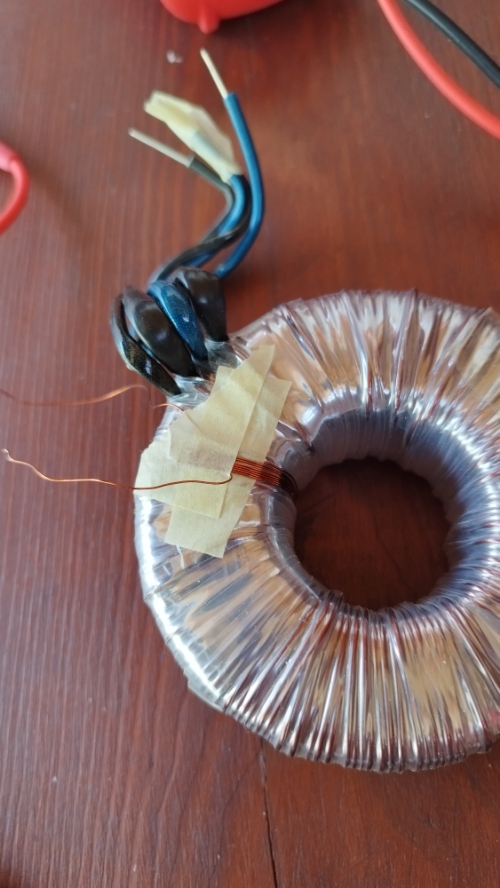

PříspěvekZaslal: so srpen 12 2023, 12:12    Předmět: Citovat
Chcem sa opýtať aký bude mať vplyv na transformator keď priviniem pomocné vinutie na 12V ? Odber Max. 300mA.
Ako je na fotke, tých pár závitov je na zistenie koľko potrebujem závitov na 1V.
 Velikost:  264.34 kB
 Zobrazeno:  107 krát
Příspěvky: 19980
PříspěvekZaslal: ne srpen 13 2023, 15:25    Předmět: Citovat
No jakej? Při tom odběru co píšeš zanedbatelnej.
Ingwarr
Založen: Jun 08, 2023
Příspěvky: 100
Bydliště: Trnavský, Ružindol,
PříspěvekZaslal: po srpen 14 2023, 3:41    Předmět: Citovat
Ďakujem za odpoveď. Idem do toho.
