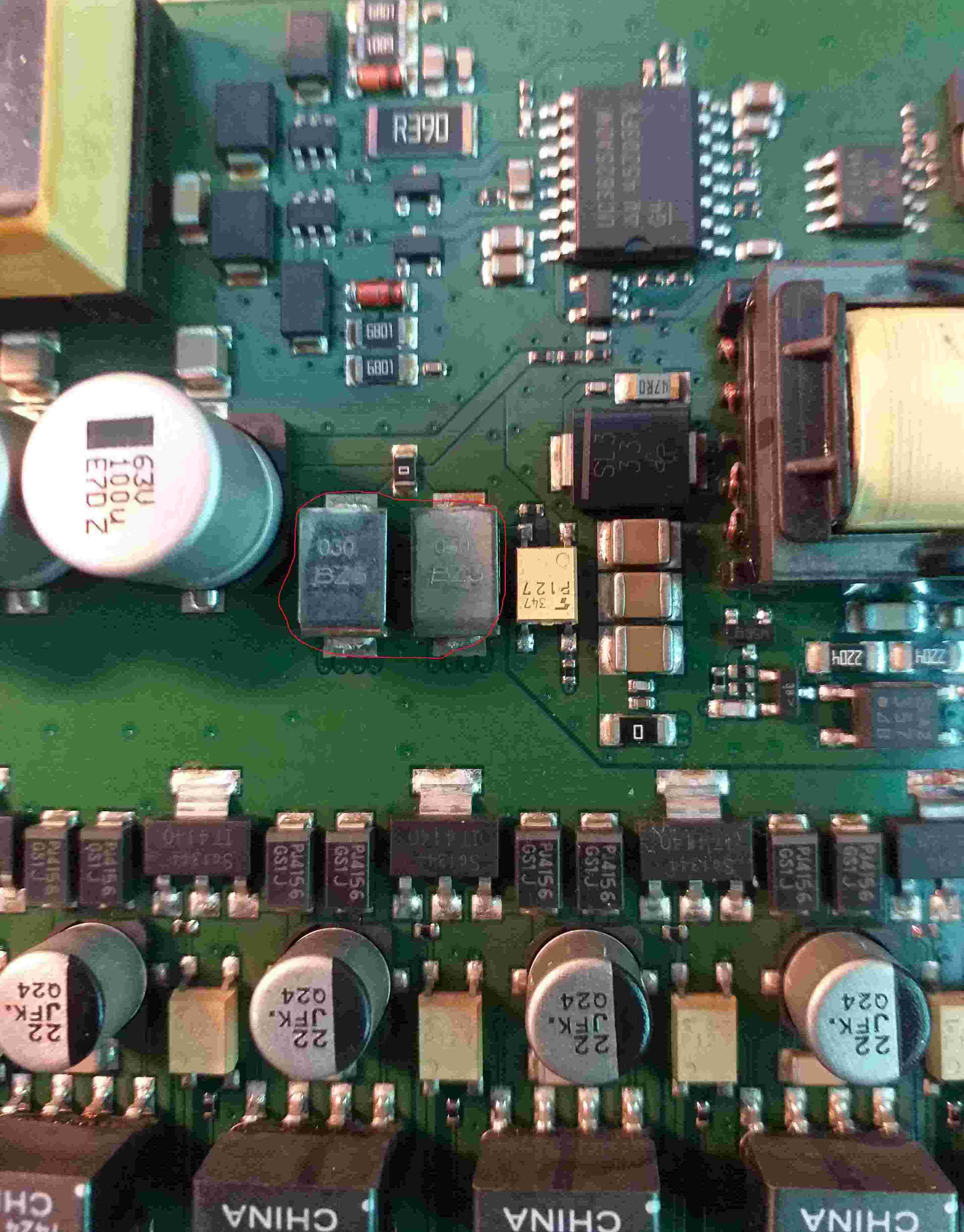

Zdravím, poradí někdo co je to za součástku označenou 030 a níže BZ3?
Na obrázku červěně okroužkované. Jedna ukazuje oboustranně zkrat, druhá má z obou stran 640mV ( měřeno diodovým testem ). Děkuji.

Pravděpodobně polyswitch, dost možná 300 mA.

A není polyswitch vratná pojistka? Ještě jsem ho v takovém provedení neviděl.

A co by polyswitch byl jiného? Vypadá to z boku jako viz níže?

Jo vypadá. A zapojuje se do série jako průchozí pojistka?

Zapojuje se jako polyswitch, nastuduj si to.
Velmi stručně řečeno (a fakt nechci suplovat ty tuny dostupného materiálu): polyswitch nerozepne zcela, ale omezí proud na tzv. přídržnou hodnotu, která je významně nižší než hodnota vypínací (na charakteristice je zpětný ohyb).

Děkuji, již jsem se poučil. A ještě dotaz, zda podle popisu by se nadaly určit parametry.

Vždyť píšu výše, že pravděpodobně 300 mA (čímž se myslí proud, který ještě trvale snáší). Napěťovou odolnost si budeš muset odhadnout podle typů se stejnou fyzickou velikostí (viz datasheety, třeba Littelfuse nebo Bourns, ale i jiní výrobci).
Pokud ale v obvodu není přítomné vyšší napětí (rozuměj je tam třeba 5V a méně), tak tam vyhoví prakticky cokoliv.

Na součástce je logo Bourns
