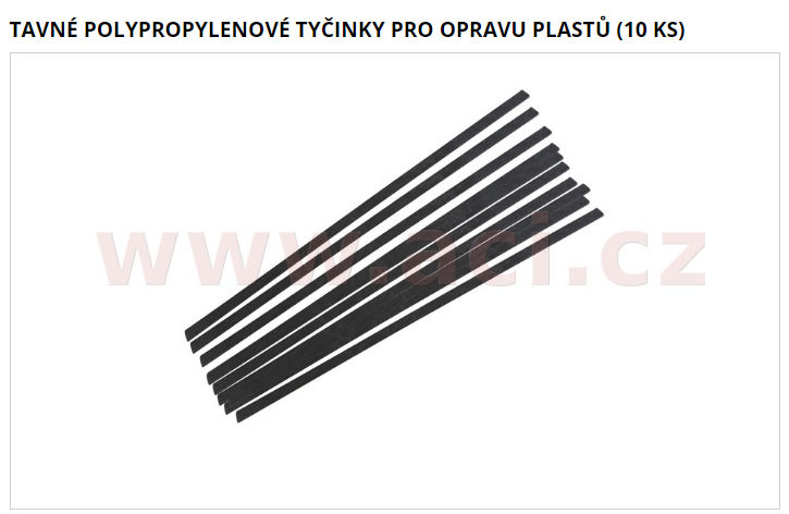

Přeji hezké odpoledne, pořídil jsem si polypropylen. tyčky na opravu plastů. Nevěděl jsem že to není v profilu kulaté ale je to jako čočka. Nevím jak se s tím pracuje, zda se to dá použít do klasické tavné pistole nebo k tomu musí být jiný vehement. A vůbec jak se s tím pracuje. Hledal jsem na youtube podle ozn. výrobku, pak podle materiálu a nakonec lepení karoserie a pod a nenašel. Prosím kdo s tím má nějakou zkušenost, dejte info. Díky.

https://www.universlovakia.sk/pristroj-na-opravy-prasklin-plastov-gys-052932-id5068
Příspěvky: 34824
PříspěvekZaslal: út květen 02 2023, 13:19    Předmět: Citovat
Přesně - prostě kopejtko do stáložárný páječky a k tomu trochu nerezovýho jemnýho pletiva jako výztuha.

Jo ale s regulací. Já to zkoušel s kopejtkem 75W typ 236, co se s ním kdysi pájelo v Tesláckých fabrikách a je to moc horký.https://www.nastrojenaradi.cz/elektricka-pajecka-220v-50w-typ-236b

A co ti brání nacpat tam RC článek s poťákem, diak + triak nebo + tyristor se 4 diodama do mostu - a to síťový napětí si poštelovat podle potřeby?
Příspěvky: 36897
PříspěvekZaslal: út květen 02 2023, 20:54    Předmět: Citovat
Radsej spajkovaciu stanicu, ktora skutocne reguluje teplotu.
