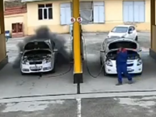

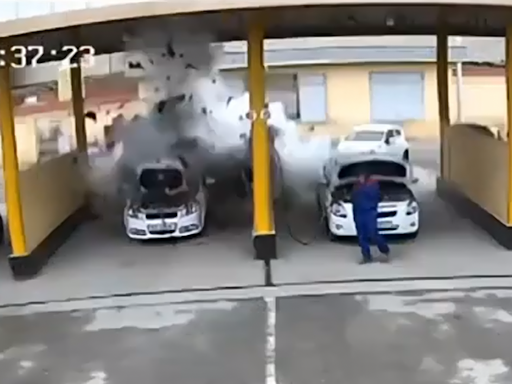

PříspěvekZaslal: so duben 29 2023, 18:35    Předmět: Citovat
Vypadá to, že výbuch měl dvě fáze. V té první bouchlo něco, co generuje černý čmoud, a ve druhé fázi to bylo bílé.

Příspěvky: 35892
PříspěvekZaslal: so duben 29 2023, 18:43    Předmět: Citovat
Ta cervena nadrz, co vyleti a trafi toho cloveka, vyzera ako na CNG.

Příspěvky: 33715
PříspěvekZaslal: so duben 29 2023, 22:11    Předmět: Citovat
Černej čmoud může bejt detonující metan (CNG je z 95-96% metan), bílej "čmoud" pak může bejt vodní pára sražená z okolního vzduchu kondenzací v rázový vlně ...

dracekvo
Založen: Feb 10, 2009
Příspěvky: 739
PříspěvekZaslal: út květen 02 2023, 11:17    Předmět: Citovat
Tady je zdroj. Normální výbuch CNG flašky. To se stává, protože ten plyn je tam pod docela velkým tlakem. Stačí si zadat do google cng explosion.
Ten černý dým může být klidně únik toho plynu, který jen výří prach pod autem a bílej oblak je samotný plyn.
Je docela hnus, že někdo v rámci hnusné propagandy je schopen zneužívat video při níž zemřela ta obsluha co dostala tou flaškou.
Docela smůla, že si do té rány zrovna naběhl. Kdyby zůstal stát, tak se mu nic nestalo.
