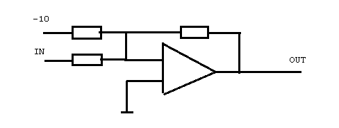

Tak jednoduché to není, OZ se zesílením -1 by poskytoval při vstupu 0 až 10V na výstupu 0V až -10V.
Je zapotřebí součtové zapojení: vstupní signál sečíst s -10V. Pro správnou funkci kolem nuly je nejsnazší napájet OZ symetricky!

PříspěvekZaslal: so duben 29 2023, 8:45    Předmět: Citovat
V příloze je možné zapojení převodníku pomocí vhodného OZ. Je nutné symetrické napájení a možná omezení pomocí diody ve zpětné vazbě, aby bylo zajištěno, že výstupní napětí neklesne do záporných hodnot. Odpory jsou stejné, v rozmezí 10 - 100k∩.
Pokud by se použil IO se dvěma OZ, bylo by možné využít pro získání -10V také TL431 s druhým OZ pro zesílení výstupního napětí TL431 a obrácení polarity.
