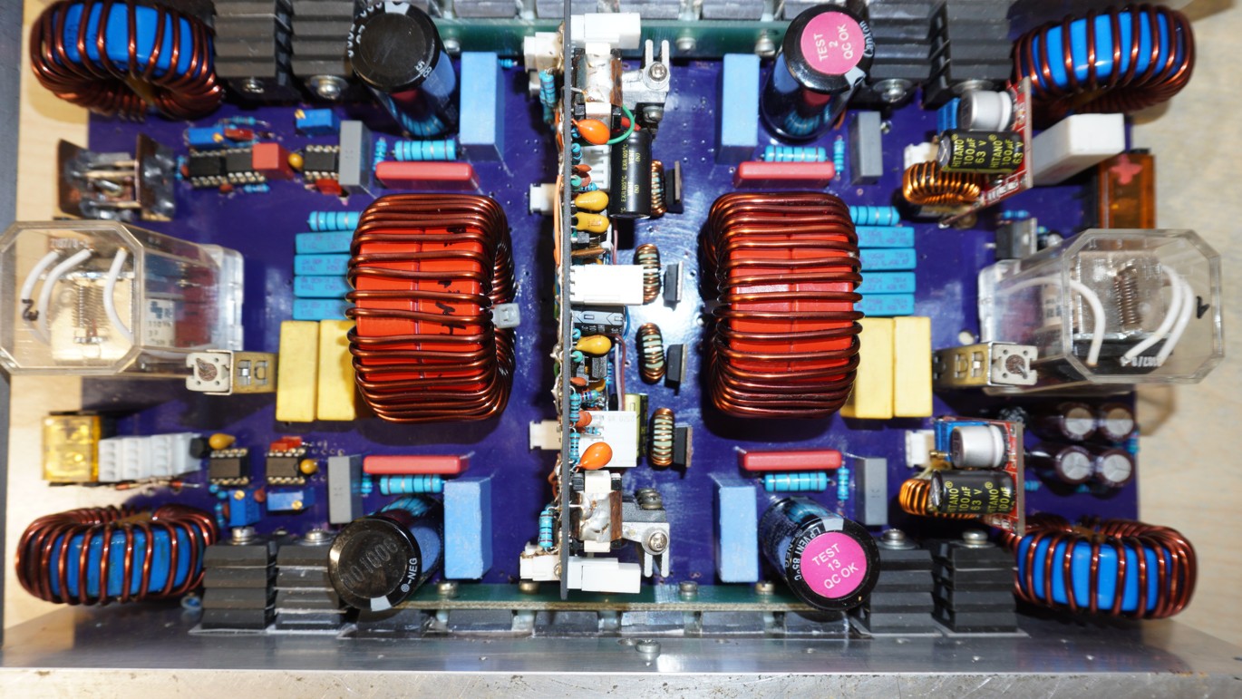

Z projektu sampon 2200 mě zbylo 20 toroidů T157-2 velikost 40x24x14.5 červený železoprachový kroužek Al 14nH/N2, hodí se do zesilovačů do 1250W, nebo dva na sobě do 2500W, vejde se cívka 30 závitů drátem 2mm.
Nabízím z důvodu přechodu na projekt zesilovače 8000W kde používám větší kroužky T200-2 velikost 51x31x14.5mm dva na sobě.
Vyměním za lakovaný drát průměr 2mm.

Vzhledem k ui=9.5 se hodí taky na krátkovlnné baluny.

Sampóne, 2mm drát Ti bude v Dčku hřát.
Udělej si "lanko" z 0,5mm drátu, to se líp ohýbá a mám ho dost Very Happy
U tlumivek se většinou přešlo na ferity se vzduchovou mezerou a více uzavřená RM, PM jádra.

Drát 0.5 beru a zaplatím ti ho. Smile Ferity ano, přesto kulaté cívky jsou hezčí Very Happy
Zdeněk : Jsou nové projekty z nových součástek Smile Very Happy

Jo, tu fotku znám. Tvůj "rukopis" se nedá popřít.
