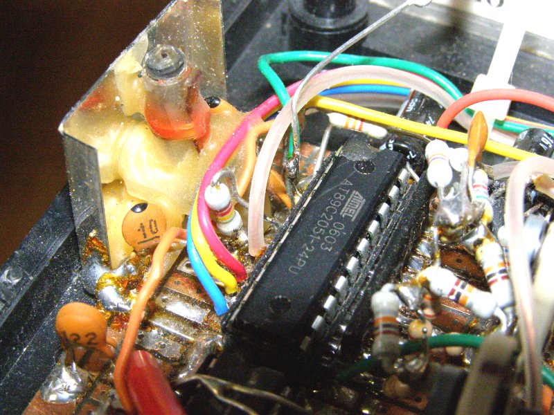

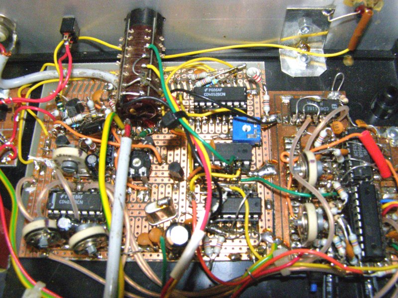

PříspěvekZaslal: st duben 26 2023, 11:34    Předmět: Citovat
Celeron napsal(a):
A běžel Ti na svůj krystal, nebo na externí hodiny?
Je tam místo krystalu cívka. Kmitá to dost ochotně, na rozdíl od modernějších procesorů.
Tenhle hodně starej bastl generuje zkušební obrazce pro testování čb CRT monitorů 31.250kHz/50Hz pro ultrazvukový mašiny, co už jsou dnes minulostí, ale pořád se to ještě objevuje. Většinou si to jako vyřazený kupují na dožití veterináři.
Celý je to postavený na bastlprkně, svůj účel to splnilo. Podle těch TR212 soudím, že je to opravdu hodně starý... Vlastně to nejspíš vzniklo "za provozu" neustálým doplňováním.

PříspěvekZaslal: st duben 26 2023, 22:56    Předmět: Citovat
jak kebych videl moje bastle Very Happy
Inak, jednoduchý videosignál softwarovo zmákne i to Arduino, len, nebude to na kalibračné účely...

PříspěvekZaslal: čt duben 27 2023, 9:04    Předmět: Citovat
Tady nemělo smysl navrhovat na to DPS, když to funguje i tak. Čím hůř to vypadá, tím líp to funguje. Very Happy

PříspěvekZaslal: čt duben 27 2023, 10:37    Předmět: Citovat
ZdenekHQ napsal(a):
jo, to platí do prvního klepnutí. zákonitě pak porucha nastane, když je nejmíň času, největší stres, nejvíc se nabalujou nesouvisející problémy.

PříspěvekZaslal: čt duben 27 2023, 10:58    Předmět: Citovat
Tohle funguje minimálně 10 let. Takže to bude asi rukama.
