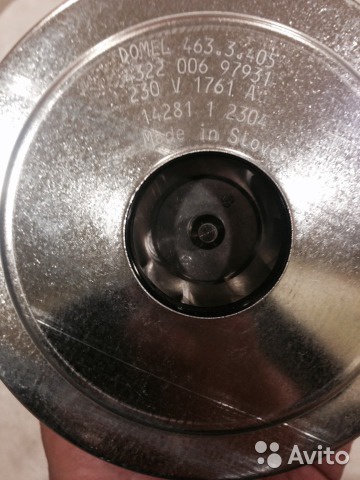

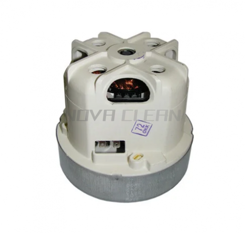

Da sa rozobrat motor Domel 463.3.401? Rotor ma volu niekolko mm, turbina sa dotyka plastu a odiera ho.
Ma to divne plastove telo - ani k uhlikom sa neda dostat. Hore pri turbine nie je matica - ale nejaky divny koniec - je tam nalisovany alebo co? Podarilo sa mi dat dolu len kryt turbiny...
 Velikost:  176.29 kB
 Zobrazeno:  95 krát
 Velikost:  72.4 kB
 Zobrazeno:  100 krát

Nedá.Turbína je na hřídeli zanýtovaná.
Příspěvky: 36903
PříspěvekZaslal: po duben 24 2023, 11:05    Předmět: Citovat
Takze koniec hriadela je roznitovany? Ako to robia bez znicenia ostatnych dielov? Za tepla? Tolko zbytocneho usilia a technologie vynalozit na to, aby bol vysledny produkt horsi... Takze jedine odbrusit okraj hriadela, aby sa uvolnila ta velka podlozka.
Zlate cinske plechove motory s maticou. To rozoberie a zlozi hocikto aj doma na zemi.

Není to tam spíš prostě nalisované? Roznýtovaný konec se mi nějak nezdá, ta hřídel nebude úplně bláto. Ne, že by to na věci něco měnilo. Vždycky si říkám, jaké úsilí konstruktér věnuje tomu, aby to bylo neopravitelné Sad

Tu rozoberá podobný motor.
Příspěvky: 36903
PříspěvekZaslal: po duben 24 2023, 13:37    Předmět: Citovat
Dakujem za link, nevedel som najst nic s podobnym motorom. Takze je to nalisovane.
Tie vystupky, co nahrieva teplovzdusnou pistolou, sa mi zdali podozrive. Na mojom motore vyzeraju ako zlepene lepidlom a chcel som to tam skusit rozobrat.

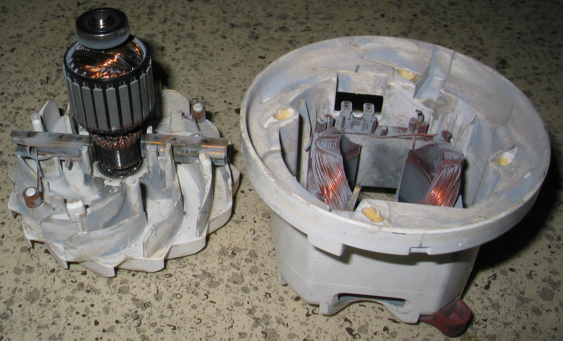

Rozobrate za chvilu, stacilo kazdy kolik nahriat a vypacit pri nom vrchnu cast 2 skrutkovacmi.
Nastastie je vysypane lozisko. Lis nemam, takze bude nasledovat nejaka improvizacia.

Zatial sa to ani nepohlo. Koniec toho hriadela mam hrdzavy - niekto zjavne vysaval vodu. A na tom vrchnom kryte je dost malo miesta na opretie cohokolvek. Chcelo by to rozrezat zeleznu vodovodnu rurku alebo nieco podobne, do coho by sa dalo mlatit kladivom. Akurat nedavno nam menili stupacky a vsetok odpad je uz odvezeny Evil or Very Mad

Stále nepíšeš o který lágr se jedná . Koupl jsem v china stahovák , takže to volné ložisko je za 10sec pryč . Vezme i jen vnitřní kroužek . I ten elektrolux má oběžné kolo podložkou nalisované , tam je hotovo .

Vysypane je to, ktore je v tom plastovom kryte (na fotke dolu - vidiet tam aj gulocky loziska). Aby som sa k nemu dostal, musim vylisovat hriadel z turbiny. Ako na videu, co poslal patrikvarga.
To volne lozisko hore by som vedel stiahnut - stahovak mam. Ale je, samozrejme, dobre.
[edit]
Kupim T-kus na vodu DN 25mm, rozrezem naplocho na dve polovice. Tie by mali vojst do priestoru okolo komutatora. Nasledne to otocim a polozim na nejake dva predmety tak, aby to na tomto T-kuse cele lezalo. Potom budem zvrchu kladivom mlatit do hriadela. Snad sa to pohne.
