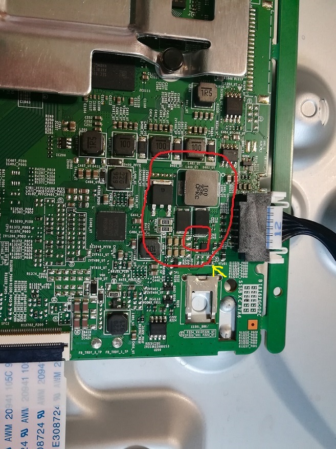

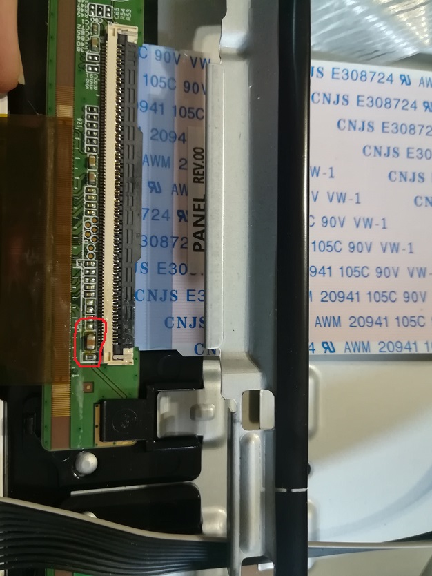

Dobrý den, kamarád mi dal tuto TV s tím, že přestala fungovat a že si koupí novou. TV po zapnutí rozsvítí podsvit, několikrát zabliká kontrolní led, ale na panelu se nic neobjeví. TV se vypne a pokouší se o start znovu atd....
Zkontroloval jsem napětí zdroje, to je OK. Na MB je to ale horší... Tam jsem našel zkrat-je označen červeně. Podařilo se mi najít pachatele (kond na pásku panelu), ten jsem vyměnil, ale nic se nezměnilo. Zkrat zmizel, ale na té velké indukčnosti není žádné napětí.
Poradí prosím někdo, jak postupovat dál, abych zbytečně nic nerozdloubal?

Odpoj tie plocháče od panelu a tak zapni.

Tak TV už ožila Very Happy U konektoru napájení ze zdroje byl přerušen-řeknu rezistor, na obrázku označen žlutou šipkou - ale protože měl nulovou hodnotu a na sobě pouze označení Y, nevím, čím ho nahradit! To, že má nulový odpor, jsem zjistil podle stejného, naletovaného kousek vedle. Zkusmo jsem osadil rezistor s nulovou hodnotou a TV funguje.
Neví někdo, jakou hodnotu to označení Y označuje?
Děkuji za pomoc.

No, nechat ho tam mohu. Spíš jsem to myslel tak, že nemám tak přesný ohmmetr, abych zjistil velmi malou hodnotu, nebo jestli neplní funkci pojistky!
Příspěvky: 36906
PříspěvekZaslal: ne duben 23 2023, 17:18    Předmět: Citovat
To nebude odpor, ale poistka.
