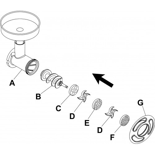

Ahojte kluci.
Prosím o vysvetlenie, lebo nerozumiem, prečo sa v mäsiarskych mlýnkoch používa "dvojzloženie". Aký je jeho princíp. Aká je jeho skladba? Patria tam dosky z rôznimi dierami? alebo dosky rovnaké? Ktorý nôž ide prvý? Rezací? stierací?

https://www.gastrovesely.cz/eshop/33_mlynky-na-maso-rezacky-masa/137_elektricke-mlynky-na-maso/-/267_fimar-ts-22d-400v-unger-masomlynek-odnimatelna-hlava-dvojslozeni-
myslím, že princip je z obrázku jasnej.

cize velke dure, stiraci nuž, mensi dure, stiraci nuž, najmenši dure?

To vorkhart: No moc ani nie. Cez diere pretlačať mäso bez rezania?

Něco jako břit už je vidět na konci toho šneku.

PříspěvekZaslal: ne duben 23 2023, 12:24    Předmět: Citovat
To tam ale reálne neni.

Hneď vopred prehlásim, že nemám patent na rozum a svoj mlynček na mäso používam iba keď si robím tatarák, aby som videl, že je to celé čisté a nebolo pred tým mleté nejaké žrádlo pre psa - na tejto fotke (jedná sa o reklamu) spomínajú, že ich nožík má čepele obojstranné - a prvá šajba ide tiež hneď za šnek, ako v odkaze od Workharda. I keď je pravda, že to na fotke od Workharda nevyzerá, že by mali tie dva nože zrovna obojstranné čepele - možno je tá fotka iba ilustračná.
Ostatne, samotný šnek by nemal byť úplne tupý a bude sa podielať na mlecom procese, ale minimálne cez tú prvú šajbu (so štyrma veľkými dierami) to mäso asi dostatočne pregniavi - to je môj predpoklad. Koľko mäsiarov chodí na bastlírske forum, neviem. Pre svoje použitie melem iba raz, ak to zomelem nadvakrát (ergo princíp dvojzloženia), zdá sa mi to mäso vyše tuhé - musím dať potom miesto jedného žltka radšej dva Very Happy
//edit: to isté tu - 2 šajby, 1 obojstranný nožík, prvá šajba hneď za šnekom.
No a ak si pozrieš to pdf-ko s popisom mlynka Fimar na stránke gastrovesely, v popise uvidíš, že sa to nazýva "Unger System". 3 šajby, 2 obojstranné nože, a znova tá prvá šajba hneď za šnekom.

Aha ano. Už to vidím. Ja som si pôvodne myslel, že od šneka ide obyčajny nôž, potom šajba, potom dvojbritovy nôž a potom šajba. A ono je to ináč.

Ve svém bývalém podnikání jsem provozoval řeznického vlka řádové většího, než ve zde uváděných odkazech. Ten měl kromě hlavního šneku ještě dva protiběžné (poháněné samostatným motorem) kolmo k hlavnímu. Ty podávaly řezanou surovinu z násypky, do které se vešla celá lodna najednou.
Hlavní šnek nekončil břitem a na unašeč se nejprve nasazoval nůž řezací, pak šajba s velkými otvory (nebo jen se dvěma otvory ledvinovitého tvaru), následoval nůž stírací a šajba s malými otvory.
U tohoto systému je nevýhoda, že před řezacím nožem nakonec zůstává trochu nepořezané suroviny, ale v množství, na které je ten vlk určený je to zanedbatelné.

Tak hape to opisuje tak, ako som si to ja myslel. Kde je teraz pravda?

kutilmil: tu ma Hape možno opraví - ja tomu chápem tak, že ak je hneď za šnekom šajba ako v systéme Unger, tak sa používajú nožíky obojstranné; ak je za šnekom nožík a až za ním šajba (ako v klasickom mlýnku), tak potom nožíky jednostranné, s orientáciou ostria na šajbu. Tu je porovnanie oboch (EN).
Ostatne, zo šneku a tela mlynku bude vždy ostávať nepomletá surovina, nech je systém takový alebo makový, ale ak sa toho mele na stovky kíl, je to zanedbatelné ako Hape píše. Iné je, ak si toho namelem na obed smiešnych dvadsať deka, zato to budem jesť surové... dokým sa človek nezmení na objímku WC misy tri dni v kuse, je čas i na hygienu myslieť Very Happy
