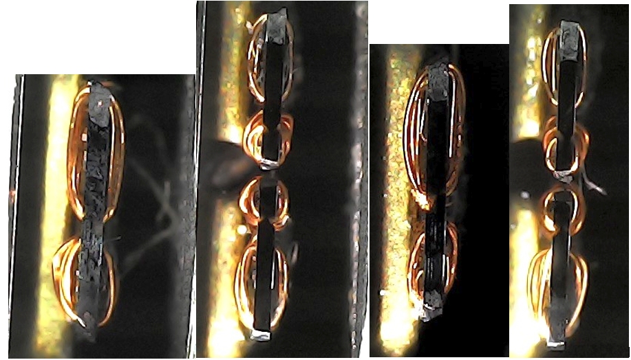

Zdravím, je nutné po výměně video hlavy (celého bubnu vč. motorku) nastavit vodící sloupky co natahují pásek přes hlavu? Video PanasonicNV-HS930 s funkcí TBC. Vadná hlava viz foto. Zvuk Stereo taky nejde. Měl jsem jí venku a pohledem jsou některé hlavičky naštíplé.

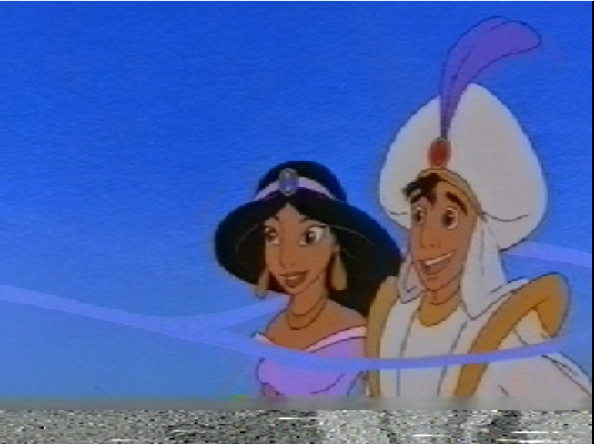

Hlava sníma obraz po riadkoch zhora nadol. Ako môže jej poškodenie spôsobiť, že väčšina obrazu je dobrá, a iba dolu je zlý riadok? Mne sa to skôr vidí že je niečo zle nastavené. Neodstáva páska dolu?
Zvuk... na zvuk a synchronizáciu je zvlášť hlava, teda aspoň pri mono. Neviem ako to má stereo, ale podľa mňa rotačná hlava sníma iba obraz, so zvukom nemá nič spoločné. Nejde tá páska nejako mimo dráhu (vyššie alebo nižšie), a zvuk sa teda nesníma?

Může se stát, že vodicí kolík na odběžné straně nedojíždí do prizmy, která vymenuje jeho přesnou polohu, pak se ale šum na spodním okraji obrazu objevuje jak v režimu SP, tak i LP a šumový pruh je pokaždém zavlečení pásku jinak široký, jako známka nepřesně definovaného vedení pásku.
Jestli v LP je obraz v pořádku, ale v SP část obrazu chybí (mimochodem právě u Panasoniků s Turbo-mechanikou se to projevuje právě tímto způsobem, taky tu dva takové mám, zjevně důsledek umístění hlav pro LP a SP v těsné vzájemné blízkosti, dvojice videohlav hlav "koukají" vždy z jednoho vybrání v bubnu, tak to vypadá, že buben má jen 4 hlavy), znamená to, že je jedna hlava pro SP opotřebená, nebo část její štěrbiny vyštípnutá, napětí snímané v místě, kde se pásek začíná odklánět od bubnu, nestačí vybudit snímací zesilovač.

Proto píšu, že je třeba to ověřit snímáním kazety nahrané v LP módu. Jestli z té bude obraz v pořádku, znamená to, že pásek je zavedený i vedený správně. Líp je to vidět na analogové (CRT) televizi, videograbber v nějakém tom LCD tu diagnostiku podle obrazu může dost ztížit.
Když bude obraz stejně poškozený i v LP módu, chce to podívat se na pevnou část bubnu, zejména před místem, kde ho pásek opouští, jestli tam není "pecka", která by pásek oddálila od hlav. Pak skutečně stačí, aby jedna z páru hlav byla "o fous utopená v bubnu" a už je problém.

V LP vyzkouším. Přikládám foto hlav po vyčištění.

Škoda, že z těch fotek není patrná penetrace hlav do pásku, na byly kalibry, podle fotky se to poznává ještě hůř.
U těch dvojic je podle šířky stopy vidět, že horní je pro SP, dolní LP. Co se nepozná, je, jak moc je ve směru otáčení bubnu "jedna za druhou schovaná".
Ty zbývající jednotlivé hlavy jsou pro FM záznam zvuku.

Líp to nenafotím.

Jasně, to se normálně těžko dá nafotit líp.

SP a LP stejný obraz. Hlavu jsem čistil důkladně když byla venku. Zvuk ve stereu nejde.

Hlavu jsem vyměnil a obraz je v pořádku.
