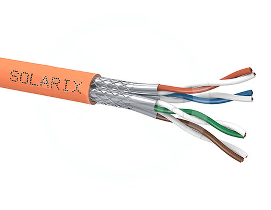

Kabel jsem oholil asi 1m, bužírku jsem přepůlil a navlíkl na každé dva zkrácené 0,5m páry a rovnou nacvakl konektory. Na Y rozdvojení jsem dal smršťovačku a na konektorech používám převlečnou ochranu, kterou fixuji tavným lepidlem. Na druhé straně je Tango dvoj-zásuvka.
RadekB
Založen: Mar 03, 2005
Příspěvky: 2083
PříspěvekZaslal: čt duben 20 2023, 20:47    Předmět: Citovat
Když tohle musím někdy spáchat, zakončím kabel dvojitou datovou zásuvkou Solarix. Na levou stranu klasiku oranžový+zeelný pár a na druhou stranu modrý+hnědý
na druhé straně je budto patchpanel, takže stejně a nebo tam dam tu samou zasuvku.
vypada to celkem vzhledne a chodí to bez problemu.
Mereni certifikacnim pristrojem ale vetsinou nevyjde - nektere parametry jsou mimo.
