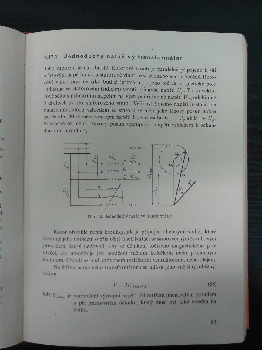

>>na hřídel motoru se navařil šnekový převod a pootáčením rotoru se reguloval svářecí proud elektrodou. << No jak tohle může fungovat? Vždyť to není natáčivý transformátor.....!

Jenomže tím zablokováním hřídele v nepohyblivým stavu s malou možností pootočení vůči 3f statorovýmu vinutí se z toho natáčivej transformátor stal. Jak jinak si myslíš, že vzniká proud v kleci nakrátko u běžnýho 3f motoru? Díky tomu, že má motor skluz = rotor má o málo nižší točky, než má rotující mag. pole, tak tím rozdílem vzniká v rotoru natransformovaný napětí, který způsobuje v kleci proud ... Když rotor vnější mechanickou silou zastavíš, docílíš v principu 100% skluzu - neboli, vytvoříš transformátor ... Jediný co se k takovýmu kroužkovýmu bastlu muselo učunit, byl pořádnej chladicí větrák, aby to celý po krátký době sváření nezačalo vypouštět pracovní médium ...

>>EKKAR<< Trvám si na tom, že u kroužkového motoru se natočením zablokované hřídele nic nemění. Točivé magnetické pole obíhá rotor úplně stejně, ať je rotor v jakékoliv poloze. Tento princip je použitý u natáčivého transformátoru a to už není o svářečkách. Přečetl jsem si téma na SVARBAZARU a tam se rovnou píše, že se výkon přepíná různým zapojením statorového vinutí, nikoliv natočením rotoru což by bylo daleko jednodušší na regulaci proudu než nějaký přepínač na statoru. Souhlasím jenom s tím, že elektromotor je "transformátor", v tomto případě s kroužkovou kotvou. Takže se z něho nestane trafo zablokovaním hřídele, ale on je trafem už z principu své funkce.

Pootočením rotoru se mění "průřez jádra". Pólový nástavec rotoru může být přímo proti nástavci statoru, nebo se jeho část přesune pod sousední nástavec, kde je magnetické pole "o 1/3 v protifázi".
