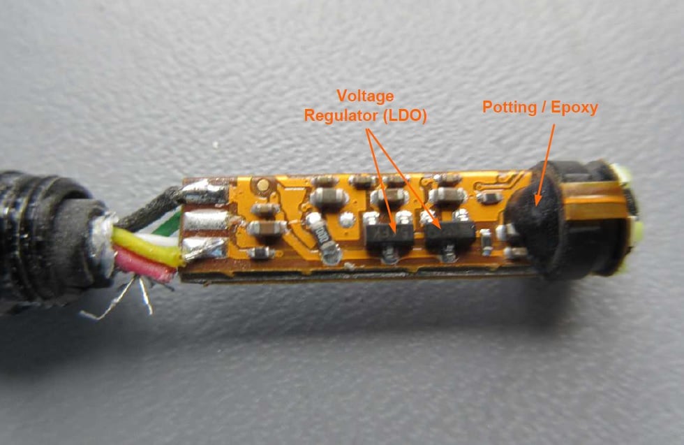

zdar dostal jsem vyse uvedenou kameru s displejem bohuzel nemuzu najit schema zapojeni urvaneho dualniho kam. modulu,snad nekdo znalej poradi

Cowley

PříspěvekZaslal: út duben 18 2023, 19:13    Předmět: Citovat
Edit: toto je jiný výrobce...

PříspěvekZaslal: út duben 18 2023, 21:15    Předmět: Citovat
tak to nejdřív očisti od cínu a znovu vyfoť . . .
ať jsou pěkně vidět plošky i cestičky k nim.
Příspěvky: 6989
PříspěvekZaslal: út duben 18 2023, 21:33    Předmět: Citovat
Zem najdeš jako velkou plochu a budou k ní připojeny nejspíš veškeré kondíky, na které na desce dosáhneš. DP a DM budou při měření na úbytek na diodách proti zemi s největší pravděpodobností pouze dva stejné signály, VCC bude mít jiný úbytek a LED bude s největší pravděpodobností na diodtestu mimo rozsah. Takže budeš muset jen zkusit, co je DP a co DM, což ale není rizikové, když to bude špatně, jen to nepojede, nic se nepoškodí.

PříspěvekZaslal: út duben 18 2023, 22:52    Předmět: Citovat
zem je ten cernej drat co je ten zbytek naletovanej
