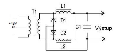

Mám aktivní usměrňovač navržený jako dvojdiodu se společnnou anodou . Je to vhodné pro zdvojovač proudu (viz obrázek). Znamená to sehnat dva stejné toridy na dvě tlumivky, zato budu moci použít poloviční průřez drátu u každé.
Materiál toroidu tlumivky zvolím asi N97 železoprach. Je něco vhodnějčího? U jakého dodavatele to zkusit? Semic, Farnell? Nebo počkat na burzu v Holicích?

Proudový zdvojovač je pěkná věc, ale v této aplikaci nepoužitelná. Protože se jedná o usměrňovač pro dvojčinné měniče, kdežto ve svářečce je měnič jednočinný. A u něj nelze využít záporný primární napěťový puls k přenosu energie na sekundár kvůli demagnetizaci jádra.
Jádro tlumivky bude ze železoprachu, protože tlumivka musí mít vzduchovou mezeru. Železoprachové jádro už ji má v sobě "zakomponovanou". Indukci můžeš spočítat: spočítáš závity, změříš průřez jádra a měřákem indukčnost. A pak pro 80 A indukci v jádře podle rovnice, kterou už jsem ti někde výše napsal.
Kolega kupuje jádra ze Semicu i z Farnellu podle toho, jaká kde zrovna mají k dispozici. V Holicích jsem nikdy nebyl, takže nemohu posoudit, jaký materiál se dá koupit tam. Nikde jsem nepsal, že by invertor nemohl být vyroben profesionálně, ale z ekonomických důvodů bude uvnitř vše napočítáno na 80 A, ne na 100. Vinutí trafa určitě bude mít vodiče složené z mnoha drátků kvůli skinefektu.
Přečti si napřed část o měničích ve zmiňované knížce, je tam vše potřebné. Pak teprve začni dělat nějaké úpravy.
