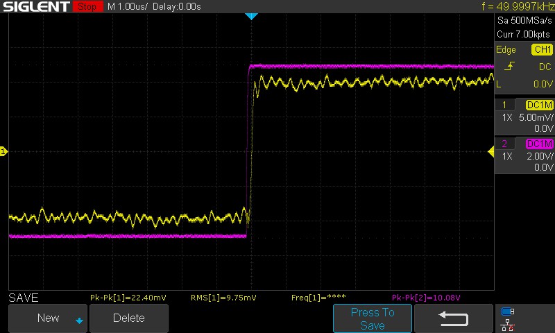

Proudová sonda MICSIG 2100A, rozsah 10A, převod 0,1V/A. Pouštěl jsem obdélnik 50kHz do odporu 51ohmu z vystupu generatoru Agilent 33220A. Výstup nastaven 50ohmů. Měřen proud odporem. Fialové - napětí na odporu 51Ohmu, žlutá - výstup z proudové sondy.

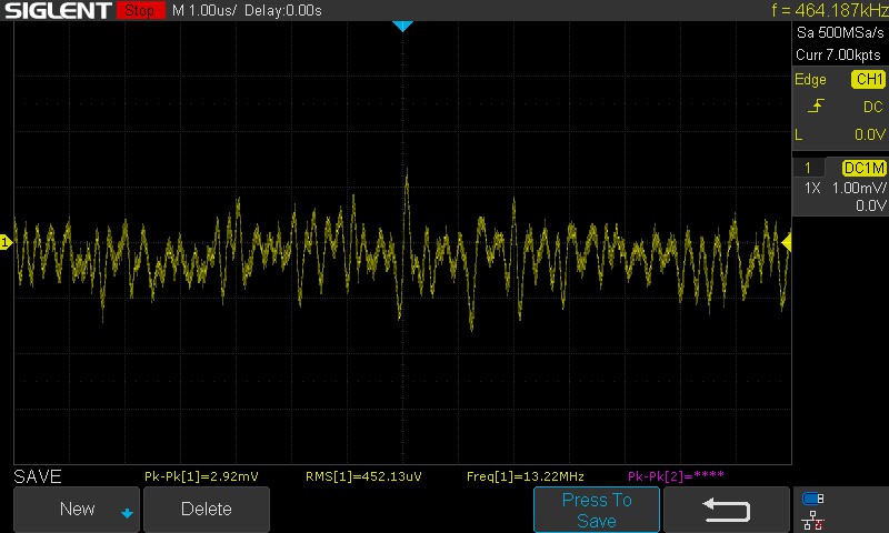

Další obrázek je šum naprázdno proudové sondy na rozsahu 10A. Na rozsahu 100A je základní šum menší - zhruba poloviční

Díky moc !
