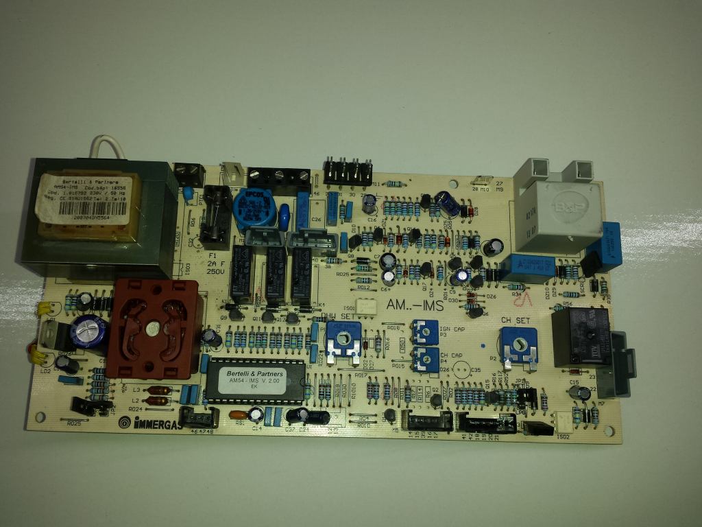

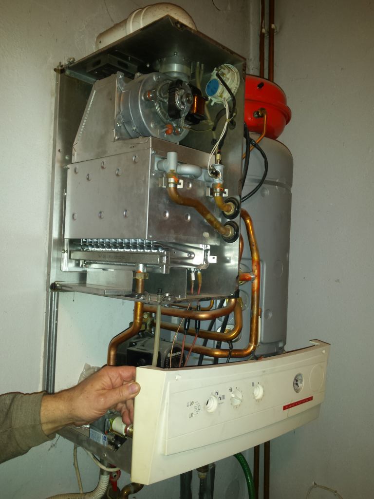

dobří známí mají plynový kotel IMMERGAS. Ten se před úpár dny odporoučel. Zapne se oběhové čerpadlo, ale potom nezapne ventilátor do komína a nezačne dávat jiskru k zapálení. Kde začít s opravou?

Zavolat servisaka na tuto znacku. Vobec nemusi byt problem v elektronike.

Zkontroluj, že se ventilátor volně otáčí - odcházejí na něm s věkem ložiska. Pokud ano, zkontroluj relé, co ho spíná, jestli nemá opálené kontakty tak, že už nespíná a pokud bude OK, zkontroluj tranzistor, co relé spíná. To vše odchází. Pak se dají zkusit další věci. Neodpustím si, že by ses v tom neměl vrtat, pokud se v tom vrtáš, přemýšlej a dělej jen to, u čeho bezpečně víš, co děláš.

zkontroluj,zda je zcela funkční manostat odtahu.Musí přepínat kontakty.

Pokud manostat visí před startem v poloze, jako že běží ventilátor, kotel ventilátor vůbec nespustí, pokud visí v poloze kotel neběží a po rozběhu ventilátoru nesepne, ventilátor se rozběhne a následně se kotel odstaví.

Takže po překlenutí kontaktu pro sepnutí ventilátoru naběhne ventilátor, a kotel se zapne, plamen hoří. Po cca 15-20s kotel se vypnul a přešel do chyby. Takže jak pokračovat?

PříspěvekZaslal: út duben 11 2023, 19:11    Předmět: Citovat

Manostat má pouze spínací kontakt.
Aby seplo relé ventilátoru K3 musí být sepnut tranzistor Q2 a relé K1

kotel funguje!
bylo to relé spínajici ventilátor kontakt nespínal.

To relé na ventilátor bylo na obrázku úplně vpravo velké černé čtvercové nebo to bylo jedno z těch malých černých?
U těch malých se mi v jiné podobné aplikaci stává, že se slepují kontakty.

Je to prostřední relé
